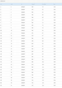

Sind die 9,30 dBmV Power nicht eigentlich zu hoch? Aber wenn es zu so einem MER führt, würde ich da auch um Himmels Willen nichts ändern ;-) ...
  • Geplanten Nodesplit herausfinden Beitrag #135
Bei mir ists sowieso eine Achterbahn aber da die SNR/MER Werte meiner Meinung nach durchweg gut sind (siehe Anhang), bin ich da ganz bei Dir und schweige :D

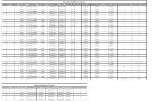

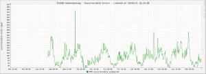

Definitiv. Bis 770 MHz sieht es bei mir sehr ähnlich zu Deinem Schrieb aus, aber der DOCSIS 3.1 Kanal sackt hier mehr weg, als Deiner:
11,8 dBmV auf 770 MHz, und der OFDM-Kanal hat dann nur noch 3,5 dBmV ....
Das parallel angehängte TC4400 Modem zeigt nur 32...33 dB MER für den OFDM .... aber solange es bei 50 ... 200 uncorrectable Codewords auf 1 Mio übertragene Codewords bleibt, ist das ganz o. k. ...
