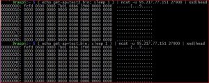

Einfache Testmöglichkeit auf einer Linux-Maschine am Unitymedia-Anschluss:
( echo get-ap=test.bin; sleep 1 ) | ncat -u 95.217.77.151 27900 | xxd
( echo get-ap=test2.bin; sleep 1 ) | ncat -u 95.217.77.151 27900 | xxd
An einem nicht-Vodafone-/nicht-Unitymedia-Anschluss geben beide Befehle einen Hexdump der Datei "text.bin" bzw "test2.bin" auf dem Server aus.
An meinem Unitymedia-Anschluss funktioniert nur der "test2.bin"-Befehl, der andere gibt nichts aus.
Wäre cool wenn ein paar mehr Leute das mal testen könnten, um vielleicht einzugrenzen, was genau das Problem ist.

Beide Varianten machen an meinem ex-UM Anschluß kein Problem.

Bei mir funktioniert nur test2.bin (FritzBox 6591, Hessen).

Bei mir weiterhin Testsituation unverändert: erstes Kommando gibt nichts aus, zweites Kommando gibt Hexdump, wie bisher providergestellte FB 6591 an UM West Anschluss (Hessen).

Unitymedia West (NRW) - eigene Fritzbox 6591 (FritzOS 7.21)
- test2.bin -> Funktioniert
- test.bin -> Keine Ausgabe
