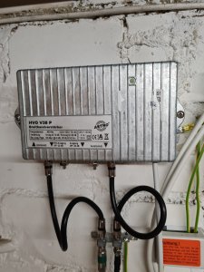

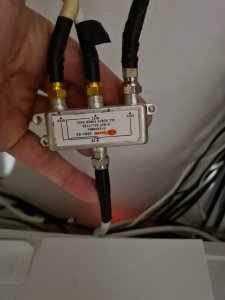

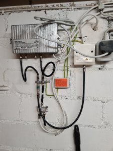

Ich sende mal die Installation nebst dem verbauten Verstärker. Vielleicht sieht einer ja direkt den Fehler. Anschlüsse sind alle kontrolliert. Der Verteiler auf dem letzten Bild, ist in der Wohnung.

Der Verstärker ansich ist zwar noch ok, die Anlage selber bedarf aber einer Überholung. Die fehlende Erdung in Verbindung mit dem galvanischen Trennglied könnte man auch als grob fahrlässig bezeichnen.

@robbe: Wo du das jetzt sagst, fällt mir es auch auf. Die Geräte sind untereinander geerdet. Jedoch fehlt einfach die Erdung zum Potenzialausgleich. Meinst du, es könnte daran liegen? Dann werde ich am Montag mal ein Erdungskabel zum Potenzialausgleich ziehen und anschließen. Sieht noch irgendjemand etwas?

Alte/Nicht zulässige Verteiler, Aufdrehstecker, Verteiler nicht am MiniPoti angebunden. Generell würde hier ein Umbau auf aktuellen Stand nicht schaden, inkl. Lochblech und großem Erdungswinkel über den alle abgehenden Leitungen geführt werden. Soweit ich weiß hat sowas mittlerweile auch im Rahmen einer Entstörung durch den Techniker zu erfolgen. Zumindest eine Einbindung in den Potenzialausgleich muss bei einem Technikereinsatz aber erfolgen.

Kann du mir vielleicht die richtigen Verteiler benennen? Unten an der Anlage ist ein zweifach Verteiler und in der Wohnung ein dreifach Verteiler. Aufdrehstecker habe ich angebracht, habe die zum aufstecken nicht bekommen. Sind aber alle 100% ohne Kurzschluss. Das Galvanische Trennglied ist von 5 -1000 MHz reicht das? oder muss dort ein neues rein von 5 - 1218 MHz. Erdung lege ich Montag zum Potentialausgleich. Reicht da ein 4 qm oder leiber ein 6 qm Erdungsdraht?

Die Techniker nutzen 4qm, Verteiler von Technetix und Kompressionsstecker von Cablecon. Bei den Steckern geht es auch um sowas wie Schirmungsmaß, was bei den einfachen Aufdrehsteckern vermutlich nicht vorhanden ist. Das Trennglied passt.

Okay robbe, danke für deine Hinweise. Den 3 fach Verteiler, den ich jetzt dran habe, arbeitet im Bereich von 5 - 2500 MHz. Das ist doch okay so oder?
  • Ständige Verbindungsabbrüche seit neuem Tarif mit FritzBox Beitrag #34
Damit ist er eigentlich ein SAT bzw. Universalverteiler, aber funktionieren wird er wohl.

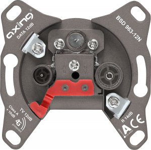

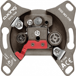

Es handelt sich in der Tat um eine Stichdose. Also brauche ich noch einer Durchgangsdose mit Endwiderstand dann. Habt ihr eine Empfehlung für mich?

Wäre die Okay? Die hat genau wie die alte Dose 12 dB Dämpfung. Dann sollte das doch auch mit der Einmessung passen, oder? Der Endwiderstand muss ein 75 Ohm sein, richtig?

Das ist eine Durchgangsdose aber Axing ist schonmal ne gute wahl =) 👍
(eine enddose hat nur eine schraube für die kabelseele)
du solltes vielleicht auch mal das kabel gescheit absetzen so wie es auf der dose steht hinten (12 und 8mm)

Du hast doch bereits eine Enddose. Alle Dosen mit 10dB Aufwärts Anschlussdämpfung sind immer Durchgangs- oder Enddosen. Stichdosen gibt es nur mit den Anschlussdämpfungen 8dB Abwärts.
Mit dem Kabel stimme ich aber zu. Sowas ist auch immer eine potenzielle Fehlerquelle. Das Kabel schreit förmlich danach, alle Funksignale der Umgebung einzufangen.
