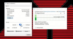

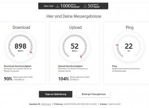

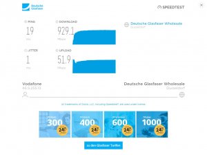

1) Die Ergebnisse der beiden Speedtests sind sicher schon sehr gut, trotzdem würde mich interessieren ob prinzipiell die noch fehlenden ca. 100 MBit bis 1 GBit/s herauszuholen sind? Die FRITZ!Box ist ja mit knapp 1,1 GBit/s verbunden? Ist das Bottleneck ggf. serverseitig?

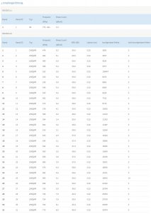

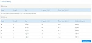

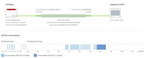

2) Sind die DOCSIS 3.0 / 3.1 Werte im optimalen Bereich (Power Level / MSE und Latenz der einzelnen Kanäle)?
Hier zwei Speedtests (Vodafone und Deutsche Glasfaser)

Wenn Dein Endgerät nur eine 1 GBit Netzwerkschnittstelle nutzt, sind 940 MBit/s das Maximum. Je nach Speedtest etwas weniger. Für mich sehen die Werte daher plausibel aus. Die Leitungswerte stimmen auch.
FRITZ!Box 6660 Cable / Vodafone CableMax 1000 / Frage zum Speed und den Werten Beitrag #3
940-945Mbit sind das Maximum, was du in einem Gigabit-Netzwerk erreichen kannst, da noch Protokollinformationen etc. mit übertragen werden. Brutto 1Gbit / Netto somit entsprechend weniger.
