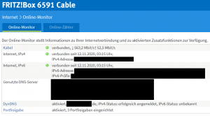

So, ich melde mich mal eben, damit ihr wisst was eigentlich aus mir geworden ist.
Wie man am obigen Bild sehen kann hat alles geklappt, was ich mir gewünscht habe.

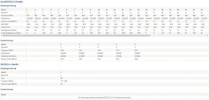

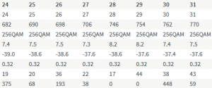

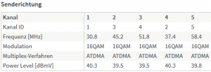

Jetzt wo ich schonmal hier bin poste ich noch eben meine Pegel und Fehler, die sich in den letzten 72 Stunden angehäuft haben:
Rest der obersten Tabelle:
Das sieht eigentlich ok aus, oder? Was sagt ihr Experten hier dazu, gibts da irgenwo Probleme oder alles gut? :)
  • DS direkt bei der Hotline-Bestellung als Neukunde? Beitrag #11
Im allgemeinen OK. Die Fehleranzahl dürfte für die Laufzeit noch im Rahmen sein.
Im Upstream moduliert ein Kanal nur mit QAM16, was aber nicht unbedingt an deinem Haushalt/Anschluss liegen muss. Hier kannst du mal beobachten, ob hier die anderen Upstreamkanäle ggf. auch auf QAM16 wechseln oder der Eine ggf. auch auf QAM64 wieder moduliert.

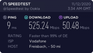

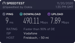

Ok, kleines Update. An der Upload Modulation hat sich nichts geändert, noch immer 5x 16.
Allerdings ist der Upload-Speed angestiegen. Sind jetzt ca. 44 Mbit. Also fast am Maximum und doppelt so gut wie vor einer Stunde um 1 Uhr nachts noch.
Komisch. Warum wird der Upload von 1 auf 2 Uhr nachts so erheblich besser?
Und nochmal zu dem mit 16QAM. Sollte mich das überhaupt jucken? Habe mich mal schlau gemacht was da überhaupt durch kommen kann und bei 5 Kanälen ist es wohl auch kein Problem auf meine 50 Mbit zu kommen, selbst wenn alle 16QAM sind. Gibt es für mich denn eine Möglichkeit selbst herauszufinden, ob ein kleiner Rückwegstörer vorliegt?
Edit, 2. Update:
Obwohl noch immer alle 5 auf 16QAM laufen, kommt ganz spät nachts die Geschwindigkeit voll an.
Oder sollte ich sagen obwohl die Verbindung super ist, sind es momentan noch immer blos 5x 16QAM? ...
  • DS direkt bei der Hotline-Bestellung als Neukunde? Beitrag #14
Alles dauerhaft auf 16QAM ist kein Problem für einen Anschluss alleine. Soweit ich weiß, kommt ein Kanal bei 64QAM auf 30 MBit/s. Bei 16QAM sind es 2/3 (64QAM=6 bit, 16QAM=4 bit), wären also 20 MBit/s. Da 5 Kanäle gebündelt verwendet werden, haben alle Kunden zusammen eine maximale Bandbreite von 5*30=150 MBit/s wenn alle Kanäle auf 64QAM sind und 5*20=100 MBit/s wenn alle Kanäle auf 16QAM sind. Wenn also bei 16QAM die Segmentauslastung im Upstream nicht höher als 50 MBit/s ist, dann kommst du mit deinen 50 MBit/s problemlos auch bei 16QAM durch. Das wären zusammen die maximal möglichen 100 MBit/s bei 16QAM.
Dass du nur nachts auf die 50 MBit/s kommst, ist ein Indiz darauf, dass dein Segment stark ausgelastet ist, so dass tagsüber nicht genügend Bandbreite für deine 50 MBit/s übrig ist. Die Peak-Auslastungszeiten sind zwischen 18-22 Uhr, danach geht es rapide runter bis auf Minimum. Nach Mitternacht bzw. 1 Uhr ist praktisch überhaupt nichts mehr los. Ab morgens gegen 8 Uhr geht es über den Tag gesehen langsam wieder rauf.
64QAM statt 16QAM gibt 50% mehr Bandbreite für das Segment im ganzen gesehen, würde also abends helfen. Allerdings ist diese Einstellung abhängig von der Signalqualität im gesamten Segment und gilt für sämtliche Anschlüsse. Wenn also am anderen Ende des Segments auf einer bestimmten Frequenz was unsauber läuft, dann könnte das CMTS das Segment bei dieser Frequenz auf 16 statt 64 schalten. Davon sind alle im Segment betroffen, also auch du, nicht nur der, der am anderen Ende des Segments für die Unsauberkeit verantwortlich ist. Wenn es also bei dir auf 16 statt 64 läuft, dann hängt das an irgendwas im Segment, und eher nicht an deinem persönlichen Anschluss. Das ist wie das Wetter: das kann man auch nicht beeinflussen. Es geschieht einfach.

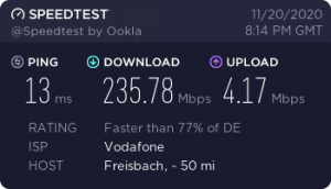

Tagsüber sieht das so aus:
Ich schau, dass ich gegen 19 Uhr nochmal einen mache, da wird dann auch der Download in die Knie gehen und der Upload vielleicht noch mehr leiden.
Hab jetzt allerdings auch nicht wirklich Lust und Zeit auf ein 2-monatiges 40x Ticket 5x Techniker 60x Hotline/Social Abenteuer, also bleibt wohl nur hoffen, dass Vodafone das Segment irgendwann auf Vordermann bringt und/oder ein eventueller Störkunde "beseitigt"/geradegebügelt wird...

Was mich ein bisschen wundert ist, dass ich in der Fritzbox jederzeit Werte über 500/50 down/up angezeigt bekomme, auch wenn ich tagsüber oder abends eine Verbindung aufbaue.
Sind das bei Kabel einfach nur feste Werte, die übermittelt werden und nicht die tatsächlichen Werte, die während dem Verbindungsaufbau ausgehandelt wurden, so wie ich das von DSL gewohnt bin?
Falls es keine festen Werte sind müsste es ja eigentlich nicht am Segment sondern von mir aus gesehen erst dahinter hapern, aber ich schätze mal das sind einfach nur irgendwelche festen Werte... ?

Also freiwillig rücken sie den Dual Stack jedenfalls nicht raus, ich habe ja noch ein 2. mal anrufen müssen. Aber es ist wohl mehr oder weniger ein ungeschriebenes Gesetz. Das Problem mit den ungeschriebenen Gesetzen ist nur, wenn sie lästig werden und dann auf einmal doch nicht mehr gelten... Naja aber das ist Schwarzmalerei. Wegen Dual Stack mache ich mir erstmal keine Sorgen mehr.

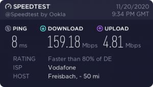

Hier noch der versprochene Speed Test. Bin leider etwas später dran.
Ja wie gesagt, es geht unter den minimal zugesicherten Bereich.
Hätte ich 19 Uhr nicht verpasst, wäre das schätzungsweise auch beim Download so gewesen.
Naja. Dann sammle ich mal Speed Tests und überfalle damit dann das Vodafone Forum und bitte einen der Mods da das weiterzuleiten.

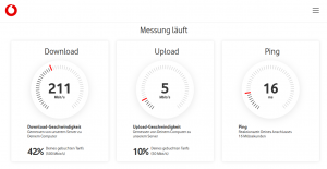

  • DS direkt bei der Hotline-Bestellung als Neukunde? Beitrag #20

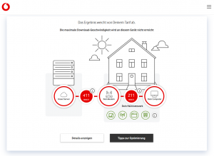

Vodafone verarscht die Kunden auch von vorne bis hinten mit ihrem eigenen Speedtest, oder?
"Witzig", dass da geschrieben wird, dass alles ok sei, wenn der Download voll ankommt, aber viel zu wenig upload.
Wenn der Download auch mal nicht so recht will, dann kommt danach ja so ein Bild:
Als ob. Ich kann mir die Backups mit nahezu 1 Gbit vom Server übers LAN ziehen, egal zu welcher Uhrzeit. Natürlich stimmt mit meinem LAN alles. Das ist kein WLAN... aber manche Kunden lassen sich damit vielleicht erstmal abwimmeln. 🙄
Nur mal so am Rande angemerkt. Mit dem Download hätte ich eh kein Problem, aber der Upload ist schon recht übel abends. Zumal über meine DSL Leitung jederzeit 17 Mbit im Upload gehen und ich mich zu den Stoßzeiten ganzschön verschlechtert habe. Mal davon abgesehen, dass meine DSL Leitung immer einfach sporatisch für 5 Min. ausfällt... 😩 was ich noch schlimmer finde. Hab echt kein Glück mit den Inet-Providern.

Also jetzt ist es schon der 3. Tag in Folge, wo ich ständig wenn ich reinschaue nur 16QAM auf allen 5 Upload-Kanälen habe.
Das find ich jetzt schon irgendwie merkwürdig. Vorher hatte ich immer ein paar 64er dabei, wenn auch nicht auf allen 5.
Hat jetzt mein Nachbar auf einmal sein altes Modem rausgekramt und blockiert alle Kanäle mit 16ern oder wat? 😅
  • DS direkt bei der Hotline-Bestellung als Neukunde? Beitrag #24
bei dir ist der Rückkanal mist. Alle Kanäle sollte auf QAM 64 laufen. Bei dir sind schon alle Kanäle auf der letzten Rückfallebene. Danach kommt weg-/abschalten der einzelnen Kanäle.

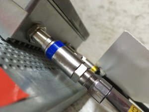

Was ist das eigentlich für ein Ding, was mir der Techniker hier in die Leitung direkt vor den Verstärker-Eingang gepflanzt hat?
Wollte jetzt nicht das blaue Band abpulen, solange es nicht nötig ist um Klarheit zu bekommen, vielleicht weiß es ja jemand auch so.
Einfach nur ein Dämpfer, der gleichmäßig alle Frequenzen abschwächt? Ein Hoch- / Tiefpass? Eine art Schutz gegen Überspannung oder sowas?
Oder etwas um den vorher schon schiefen Verlauf anzugleichen mit steigendem Pegel nach oben hin und starkem Abfall ganz oben... ?
Bin bei solchen Dingern ein bisschen skeptisch, ob das nicht eher Pfusch ist? 😅
