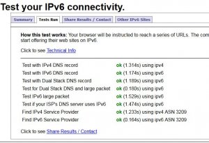

  • IPv6-Unterstützung der FRITZ!Box? Beitrag #17
lokales Problem ?
sah bei mir gerade genauso aus wie bei dir (Screenshot vergessen)
und auch bei ipv6-test.com sah es genauso aus:
ein wenig am Virenscanner (Avast) rumgespielt, hauptsächlich ist es wohl die Protection gegen hackers welche meinen DNS hijacken wollen und wieder so wie früher
PS: man ist immer so schnell geneigt zu sagen: böses Vodafone :( schliesslich ist es nicht nur mein Problem = kann nur der Provider sein)
...und doch ist es oftmals anders :D

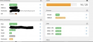

  • IPv6-Unterstützung der FRITZ!Box? Beitrag #18
Virenscanner kann es eigentlich nicht sein, ist nur (noch) das Windows Bord-Zeug am Start ...
Habe zwei "Verdächtige"
1) Netgear GS308A Managed Switch (an dem hängt der Notebook) Der kann KEIN SLAAC. Das soll Probleme bei IPv6 bereiten (wobei ich sowohl eine lokale, als auch eine globale IPv6 Adresse sehe)
Ethernet-Adapter Ethernet:
Verbindungsspezifisches DNS-Suffix: fritz.box
IPv6-Adresse. . . . . . . . . . . : 2a02:908:...........
Temporäre IPv6-Adresse. . . . . . : 2a02:908:........
Verbindungslokale IPv6-Adresse . : fe80::9e0:...........
IPv4-Adresse . . . . . . . . . . : 192.168.2.28
Subnetzmaske . . . . . . . . . . : 255.255.252.0
Standardgateway . . . . . . . . . : fe80::3ea6:2fff:fe78:eb53%13
fe80::217:10ff:fe98:2091%13
192.168.2.1

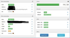

  • IPv6-Unterstützung der FRITZ!Box? Beitrag #19
hmm, wie auf dem Screenshot ja zu sehen: unterstützt meine Hardware auch nicht :)
bei mir hängt an der 6490 per Kabel eine 7581er Fritte und daran per Kabel der PC
Nehme das mit dem NO mal so hin sieht das dennoch grün = muss es wohl auch nicht haben (und wenn man sich den Hilfe-Text dazu durchliest, geht es wohl irgendwie um Adressenvergabe, die mein PC dennoch hat, sonst würde es ja per se nicht erfolgreich sein)
  • IPv6-Unterstützung der FRITZ!Box? Beitrag #20
Das ist ein merkwürdiges kommen und gehen: Jetzt funktioniert es wieder. Ein erster Test nach Wegnehmen des Hakens unter "AVM VPN NDIS 6 Treibers" in den Netzwerkeigenschaften hat nicht direkt Wirkung gezeigt. Jetzt nach ein paar Minuten ist der Status so:
Kleiner Nachtrag - weitere Analysen nach 1 1/2 Stunden:
- Weiterhin sind alle IPv6 Pings auf bekannte Domains erfolgreich.
- Unitymedia-Speedtest ergab vorher Ergebnisse im Bereich 300 ... 400 MBit/s Nach Abschaltung des "AVM VPN NDIS 6 Treibers" sind die Werte nun sehr Nahe an dem, was man Erwarten kann - knapp unter 1000 MBit/s ...
  • IPv6-Unterstützung der FRITZ!Box? Beitrag #22
Gute Idee, nun klappt es bei mir auch mit dem IPV6 Broadband Quality Monitor.
Der pingt ja auch nur das Modem/dem Router an. Hier war ja nur der eine Notebook betroffen, also irgendetwas zwischen Router und Notebook oder im Notebook war falsch...
