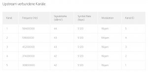

Welche Modulation hat denn der Upstream (tagsüber und abends)?

Ich habe mal die Daten von 20:00 Uhr angehangen (s.o.). Die Werte tagsüber kann ich morgen nachreichen. Upload liegt laut Breitbandtest und Ookla aktuell bei ca. 12 Mbit/s.

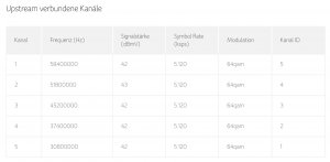

Hier jetzt die Modulation tagsüber. Es wurde auf 64qam gewechselt und schon ist auch der Durchsatz wieder wie bestellt und bezahlt. Der Upload liegt bei 50 Mbit/s.

Wenn das regelmäßig so ist, dann hast du abends tatsächlich eine Störung im Segment, welche das CMTS veranlasst die Modulation runterzuregeln. Muss allerdings nicht bei dir im Haus sein, das kann auch irgendwo im Segment sein. Alle Anschlüsse erhalten dieselbe Modulation im Upstream.

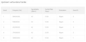

Scheinbar geht das Ganze schleichend vonstatten (16:45)
Die ersten zwei Kanäle sind auf 16qam (Upload um 40Mbit/s).

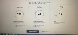

Kleine Anekdote am Rande... ...aus diesem WAN-Durchsatz meines Routers...
...also ca. 400 Mbit/s down und 30 Mbit/s up macht der Vodafone Speedtest dieses anbieterfreundliche Ergebnis:
Vielleicht kann jemand erklären, wie das zustande kommt.
(Die Grafik-Dateien haben unterschiedliche Zeitstempel, es handelt sich aber um den gleichen Test)

@pbw Nimmt der Vodafone Speedtest nicht Peek-Geschwindigkeit? Die Berechnung des Ergebnisses kann man zumindest im Quelltext der Speedtest Seite nachvollziehen, habs gerade nicht mehr genau im Kopf ist schon paar Wochen her jetzt wo ich da tief drin war^^ Die FritzBox nimmt für den Graphen auf jeden Fall den 5 Sekunden Durchschnitt, im Task-Manager dürftest du es genauer sehen können.
Wenn man die Tachometer des Vodafone Speedtest beobachtet, dann wechselt die Geschwindigkeit ja u.U. sehr stark während der Messdauer, das Ergebnis liegt aber immer deutlich über dem höchsten zuvor angezeigten Wert (ca. 20%). Wenn er aufgrund schlechter Werte zusätzlich die Strecke zum Modem misst, wird es ganz kurios. Abends, zur Hauptverkehrszeit, liegt angeblich am Modem immer noch die volle Bandbreite an, auf dem Weg vom Modem zu meinem per Ethernet (2m Cat.6) angebundenen Laptop gehen dann aber plötzlich > 100 Mbit/s verloren. Irgendwie kann ich den nicht ganz ernst nehmen Nachdem ich jahrelang den Ookla-Test verwendet habe, finde ich mittlerweile den Breitbandtest recht zuverlässig. Die hier angezeigten Werte decken sich auch mit dem Durchsatz des Routers.
