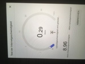

  • Regelmäßiger Upload Einbruch am Abend Beitrag #29
Jetzt zeigt er mal eine 8 🥳

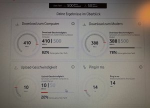

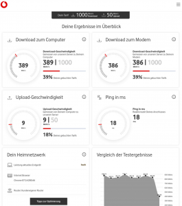

seit Mitte September habe ich einen CableMax 500 mit Speed-Option, also mit 50Mbit/s Upload.
Die ersten Wochen lief alles perfekt.
Seit ca. drei Wochen habe ich allerdings jeden Abend ab ca.17:00 Uhr einen starken Einbruch beim Upload.
Von den 50Mbit/s bleiben dann nur noch 8-20 Mbit/s. Der Download liegt im grünen Bereich - auch abends.
Ich messe hier z.T. 540 Mbit/s Download und 9 Mbit/s Upload. Irgendwie passt das nicht.
Am nächsten Morgen um 8:00 Uhr ist dann alles wieder ok.
