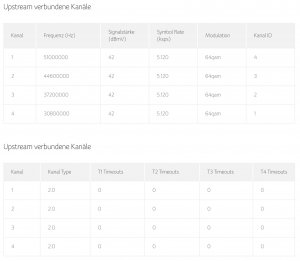

auf welchen frequenzen liegen die 4 US Kanäle ?
  • Regelmäßiger Upload Einbruch am Abend Beitrag #63
  • Regelmäßiger Upload Einbruch am Abend Beitrag #64
Von den Frequenzen her sieht das noch nicht aus, als wäre schon umgestellt worden. Da fehlt einfach der letzte Kanal auf 58Mhz, welcher aber theoretisch auch der ist, der bei der Umstellung wegfallen würde. Wer weiß, vielleicht ist da schon was im Gange.

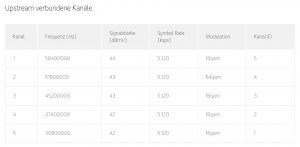

  • Regelmäßiger Upload Einbruch am Abend Beitrag #65
"Da fehlt einfach der letzte Kanal auf 58Mhz, welcher aber theoretisch auch der ist, der bei der Umstellung wegfallen würde."
Ja genau, vor einem Monat sah es so aus:
  • Regelmäßiger Upload Einbruch am Abend Beitrag #66
Wobei, jetzt beim genauen Vergleich fällt auf, dass die Frequenzen alle ein Stück nach unten gerutscht sind und jetzt genau mit der neuen Frequenzbelegung ( 4*3.0 + 1*3.1 Kanal) übereinstimmen. Hatte ich mir vorhin nicht genau genug angeschaut. Bei dir wurde definitiv der 3.1 Kanal aufgeschaltet.

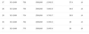

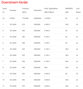

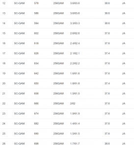

So, ich habe nun kurzfristig eine Vodafone Station anschließen können.
Es hat tatsächlich ein Wechsel auf Docsis3.1 stattgefunden.
Meine Werte im Download sehen nun so aus:

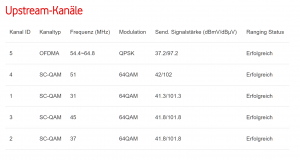

  • Regelmäßiger Upload Einbruch am Abend Beitrag #74
Im Upstream siehts so aus:
(wobei mir QPSK unklar ist)
  • Regelmäßiger Upload Einbruch am Abend Beitrag #75
Das mit dem QPSK ist garantiert ein Anzeigefehler.
