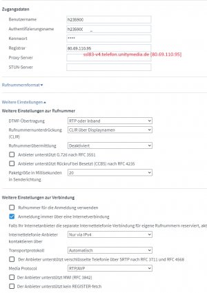

Hie Leute,
vielleicht hilft es jemandem weiter. Mein Standort ist Hessen.
Ich hatte vor 5 Tagen von einer eigenen Fritzbox 6490 auf eine 6660 gewechselt.
Hierzu habe ich die Konfig der 6490 via Sicherungsdatei übernommen.
Die Freischaltung ging innerhalb weniger Minuten, nur die Rufnummer konnte nicht mehr registriert werden. Die Hotline wollte, dass ich einen IPV6 Registrar eintrage, den ich natürlich mit einem IPV4 Only Anschluss nicht erreichen kann.
Habe also alle Registrare durchprobiert, doch es kam immer zu einer Zeitüberschreitung.
In den Vodafone Dokumenten war ssl83-v6.telefon.unitymedia.de als Registrar aufgeführt.
Die Lösung für mich ist folgende:
Bei eigene Rufnummer auf anderer Anbieter. Als registrar die IP von ssl83-v4.telefon.unitymedia.de eintragen.
Die genaue Ursache finde ich vielleicht noch heraus, evtl die DNS Server ein Bug in der Fritzbox oder beim Einspielen der Konfig.
