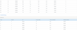

Vielleicht kein Fehler mal die Modemwerte zu posten (Screenshot anlegen und hier hochladen)

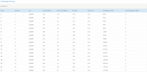

Die Box ist jetzt 17h Online. Die Werte an sich sind unverändert aber die "korrigierbaren Fehler" sind höher als vorher.
Und ich habe oft 16QAM im Upload. Ist der Wechsel normal?
jetzt wissen wir immer noch nix von irgendwelchen Arbeiten 17 Stunden online ist recht egal, da wäre die Frage eher: wie viele Gigabyte Datentraffic online ? könnten weniger kroigierbare Fehler sein, ich glaub etwas höherer MSE-Wert könnte es schon sein (also am Kabelverstärker einzustellen), deutlich wichtiger: 0 nicht korrigierbare Fehler die Geschwindigkeitseinbrüche sehe ich jetzt zumindest nicht dadurch hervorgerufen

bei mir liegt der MSE halt zwischen 36 und 39 und ich habe kaum "korrigierbare Fehler", was auch kaum steigt und eigentlich nie nicht-korrigierbare Fehler. Power Level hätte ich jetzt auch deutlich mehr (4.4 bis 7.5) aber da ist mir nicht bewusst, wie der sein soll. Upload hast du auf dem Screenshot nur 64er und der Powerlevel scheint zu passen (ist bei mir auch so). Ob QUAM16 oder 64 gibt der CMTS, also die Gegenstelle von Unitymedia vor und das muss jetzt nicht durch die Qualität deiner Anbindung teilweise mal auf 16 reduziert sein, sondern wahrscheinlich bei anderen Anschlüssen seine Ursache haben

blöde Frage, aber hat generell schonmal jemand eine fritzbox mit Werten >39dB gesehen? Ich hab noch nie einen screenshot von jemandem mit ner fritzbox gesehen, der 40dB auf den kanälen erreicht
das ist meiner Meinung nach auch nicht gut, bis geht gar nicht. Also die Aussage "kann gar nicht hoch genug sein" halte ich definitiv für falsch. Das Modem hat einen Arbeitsbereich und ein zu starkes, übersteuertes Signal ist da genauso schlecht wie ein zu schwaches. Das sind die Leute, die früher bei Kasetten-Aufnahmen (der ein- oder andere mag es noch kennen) den Regler so hoch gedreht haben, dass schon in den Ruhephasen zwischen den Liedern das leichte Rauschen der Schallplatte einen Ausschlag von +5db erzeugt hat, denn nur dann kann man das Rauschen auch optimal geniessen
Dieser Arbeitsbereich ist der Power-Level, auch Pegel genannt - also die Stärke des Signals, gemessen in dBmV.
Das, was nur in dB gemessen wird, ist der MSE, das ist platt ausgedrückt die Lautstärke des Rauschens. Und die kann tatsächlich nicht gering genug sein, bzw. im negativen nicht hoch genug. Idealerweise wäre sie -unendlich dB, aber praktisch liegt sie oberhalb -40 dB. Das ist so ähnlich wie mit der Lautstärke in einem stillen Raum. Misst du die Lautstärke in deinem Wohnzimmer und es ist für deine Ohren mucksmäuschenstill, dann zeigt das Messgerät immer noch deutlich einen Lautstärkewert an, d.h. es ist nie ganz still.

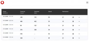

Also zu Stoßzeiten sieht es nicht rosig aus. Es nervt. Ich kann da keinen "druck" machen?
