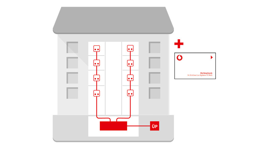

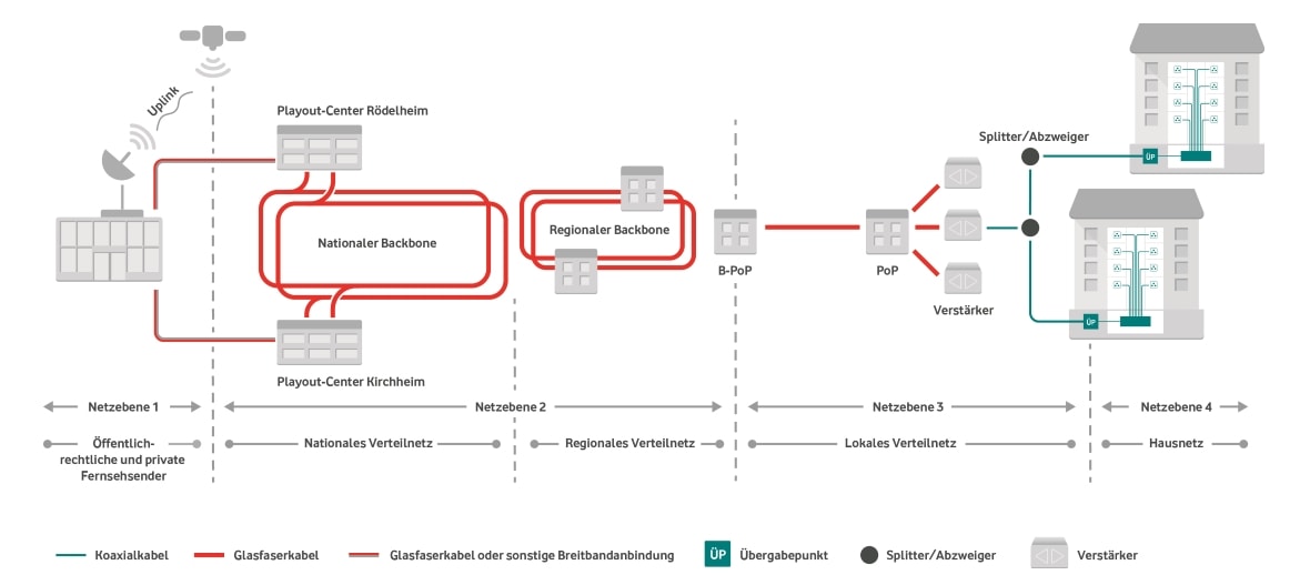

Das verstehe ich nicht wirklich. Bei uns gibt es einen Übergabepunkt. Da steht erst einmal ein große T für TELEKOM drauf. Da geht dann eine Leitung raus. Diese Leitung verteilt dann über Verstärker im ganzen Haus.
Bei nicht zu großen Einheiten gibt es häufig einen Verstärker im Keller, danach dann einen passiven Verteiler mit einem Ausgang pro Wohnung, und einer separaten Leitung pro Wohnung.
Hier sieht man es (Netzebene 4):
Aber auch Vodafone hat da andere Grafiken:
Da kann man im Keller nur vier Wohnungen gleichzeitig den Saft abdrehen ...
Anforderung für Neubauten ist separate Zuführung zu jeder Wohnung
