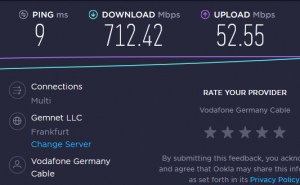

Habe eben mal das Wlan der FritzBox getestet, ist viel besser wie vorher, da war die Leistung nämlich einfach nur schlecht, deshalb hatte ich auch das Wlan an der FB ausgeschaltet und nur über meinen 2400er FritzRepeater als Lan Brücke gemacht. Den bringe ich jetzt erstmal ins Mesh, mal sehen ob da alles klappt.
Meine Wlan Werte mit dem Laptop 5m neben der FB mit 5Ghz sind jetzt 3x besser:
Screenshot_2021-01-30 Speedtest by Ookla - The Global Broadband Speed Test.png

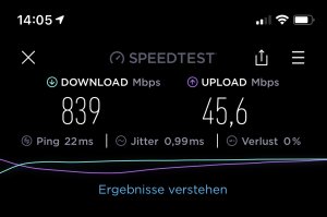

Endlich ist auch das ICMP Problem weg, bei dem die Box ICMP Ping Sessions einfach abgebrochen hat. OPNsense oder UniFi Dream Machine Pro mit dpinger haben beständig falsche Leitungsausfälle angezeigt. Hatte das mal bei AVM gemeldet, und es sah nicht so aus, als hätten sie das Problem verstehen wollen. Letztendlich haben sie es dann wohl doch herausgefunden. WLAN der Box habe ich aus. iPhone 11 Pro mit UniFi U6 LR AP: 9E37CDE6-EF24-4994-8185-6DEFCEEB905B.jpeg
