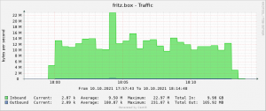

  • FRITZ!Box 6591 Cable (lgi) FRITZ!OS 7.22 / 7.26 / 7.27 Beitrag #647
Nachtrag: die beiden 10 GB Testläufe in meiner Cacti Auswertung sehen so aus. Von den "Total In" Gesamtwerten bin ich zufrieden. Genauigkeit ausreichend. Der Tarif wird ja nicht volumenabhängig abgerechnet.
