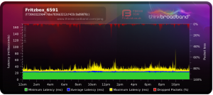

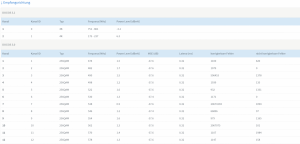

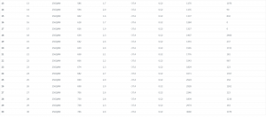

Könntet ihr bitte mal ĂŒber meine Pegel und Fehler schauen? :) Mir kommt es so vor als wĂ€ren die seit ein paar Wochen schlechter als noch zu vor. Auch der Graph von Thinkbroadband zeigt mir mehr Packet Loss und Peaks an als noch vor ein paar Wochen wobei es heute wieder besser aussieht.
Vielen Dank schon einmal fĂŒr eure Hilfe :)

  • FRITZ!Box 6591 Cable (lgi) FRITZ!OS 7.22 / 7.26 / 7.27 Beitrag #595
Haha was genau passt den nicht an deinem Graphen? Der ist doch richtig ruhig!
  • FRITZ!Box 6591 Cable (lgi) FRITZ!OS 7.22 / 7.26 / 7.27 Beitrag #596
Bis auf die Packet-Losses sieht Thinkbroadband bei Dir deutlich besser aus, als bei mir - ich habe deutlich mehr Gelb und Blau .... bis hoch zu 50 bzw 30 ms, aber deutlich sporadischer rotes Gekrissel .
In letzter Zeit habe ich auch auf einzelnen KanÀlen nicht korrigierbare Fehler - insbesonder auf ein paar KanÀlen unterhalb von 500 MHz.
Was bei meiner Tabelle deutlich anders ist, ist die Anzahl der korrigierbaren Fehler - die ist auf allen KanĂ€len im 8 bis 9 -stelligem Bereich bei einer Verbindungsdauer von 117 Stunden. Bei einigen KanĂ€len ist die Anzahl der nicht korrigierbaren Fehler bei Dir grĂ¶ĂŸer, als die der korrigierbaren - das finde ich merkwĂŒrdig. Das sieht ja fast so aus, als ob auf einigen KanĂ€len die meiste Zeit gar keine Daten ĂŒbertragen werden könnten ...
MSE und Power Level sind durchaus o. k. Der DOCSIS 3.1 Kanal oberhalb von 750 MHz könnte ein wenig mehr Power Level vertragen - liegt aber wohl noch in den vorgegebenen Grenzen.
Durchaus, aber zwischendurch gibt es doch recht prÀgnanten Packet Loss (rote Flecken oben). Die sollte es möglichst gar nicht geben ...
  • FRITZ!Box 6591 Cable (lgi) FRITZ!OS 7.22 / 7.26 / 7.27 Beitrag #598
Danke fĂŒr eure EinschĂ€tzung :) Ich hatte ja geschrieben das der Graph wieder besser aussieht seit ein paar Tagen. Die letzten 3 Wochen sah er eigentlich mehr so aus wie im Anhang was mich doch ein wenig beunruhigt hat.
Die vielen korrigierbaren Fehler auf Kanal 3,7 und 10 sind fĂŒr unseren Anschluss auch unĂŒblich. Bisher lief der Cablemax wirklich super ruhig und ohne große Fehler.
Das ist kein Grund zur Beunruhigung, sondern der ĂŒbliche Messfehler durch das Ratelimit der Fritzbox. (Ich nehme mal an du benutzt IPv4 fĂŒr das Monitoring. Wenn du Dual-Stack hast, richte dir doch einfach ein zusĂ€tzliches Monitoring fĂŒr IPv6 ein. TatsĂ€chlicher Packetloss auf dem Kabelanschluss wĂ€re dann immer auf beiden sichtbar.)
Abgesehen davon sind auch die paar roten PĂŒnktchen auf dem aktuellen Graph nicht so wild. Selbst wenn das echter Packetloss ist, wirst du davon bei der tatsĂ€chlichen Nutzung sehr wahrscheinlich nichts mitbekommen.
