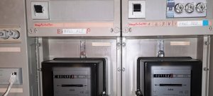

Ich kann hier aus eigener Erfahrung etwas zu einem Devolo Phasenkoppler sagen, denn ich habe einen bei mir verbaut (s. Foto linke Bildseite) und zwar bei mir im Keller, von dem aus zwei Häuser mit Strom versorgt werden, jedes Haus hat einen eigenen Stromzähler wie man sieht und das zweite Haus auch nochmal einen eigenen ordentlichen Sicherungskasten mit mehreren FI-Schaltern.
Der Phasenkoppler von Devolo wurde wie vorgeschrieben von einem Elektriker angeschlossen und wird direkt vom Router im ersten Stockwerk über ein etwa 12m langes Lankabel versorgt, dann geht das Signal weiter an die Steckdosen beider Häuser. (über Sinn und Zweck des Ganzen muss man nicht reden :rolleyes:, das wurde "nur mal so" ausprobiert) und das Teil bleibt jetzt dort wo es ist. Es kommt an jeder Steckdose von beiden Häusern ein Signal an, wieviel ankommt hängt davon ab wo im Haus die Steckdose ist und was an dem einzelnen Strang noch so dran hängt. Fakt ist aber, es kommt immer mindestens 50-60 Mbit an, in meiner Wohnung EG oder 1. Stock zw. 300 und 450 Mbit, in der Garage neben meinem Haus, die auch noch extra mit einem FI-Schalter abgesichert ist, kommen z.B. 420Mbit an. Warum jetzt hier wenig und an anderer Stelle mehr ankommt, darüber habe ich mir noch keine großen Gedanken gemacht. Es war ein Test und fertig.
Also das mit FI Schalter, Stromkreisen und verschiedenen Stromphasen ist dem Devolo Phasenkoppler ziemlich egal. ABER man muss ganz klar sagen, das es hohe Verluste beim Datentransport gibt, das ist auch Fakt.
Es geht und wie Joerg schon sagte, für ein wenig surfen oder Fernsehprogramm streamen reicht das allemal. Wenn Wlan nichts taugt, man keine neuen Kabel ziehen kann und/oder auch keinen gigantischen Aufwand mit Umbau usw. machen möchte, für den ist Dlan die Lösung. Daer Vorteil von einem Phasenkoppler ist halt, das an jeder Steckdose immer ein Signal anliegt. Einmal am Koppler angemeldet kann man die Empfangsteile in jede Steckdose stecken, es meldet sich automatisch am Koppler an und sendet. Ohne großen Umbau pp.
