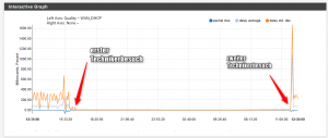

Störung bei Vodafone gemeldet, haben nach ein paar Tagen auch geantwortet und gefragt, ob ein Techniker kommen soll (mit der 99€-Kostenandrohung wegen eigenem Gerät). Eine weitere Woche darauf kam ein Techniker, hat rumgemessen und nichts feststellen können. Er kannte den Modemtyp nicht und hat erstmal behauptet, das Modem wäre defekt. Mein fünffach geschirmtes Kabel hat er auch verdächtigt, dann das Standardkabel angeschlossen, gleicher Effekt. Danach hat er selbst bei Vodafone angerufen, mit dem Ergebnis: Straßenstörung, andere in der Straße hätten das gleiche Problem. Die meisten in der Straße haben aber noch DOCSIS 3.0-Geräte und wären nicht betroffen. Nach seinem Telefonat verschwand die Störung wie von Zauberhand (16:00), auch keine Meldungen mehr im Log. Am nächsten Tag sollte nochmal ein Techniker kommen und "nachmessen". Dieser hat was am Übergabepunkt überprüft und danach an seinem Notebook im Auto gearbeitet. Urplötzlich war die Störung wieder da. Als ich ihn darauf angesprochen habe, hat er behauptet, nichts geändert zu haben und mein Modem wäre defekt. Er wollte sich auf keine Diskussion einlassen, warum es dann die ganze Zeit seit gestern funktioniert hat und behauptete, er hätte nur "gemessen" und nichts verändert. Habe das Vodafone geschildert, aber keine Antwort erhalten.

Die Qualität hat sich nicht verbessert, sondern massiv verschlechtert: alle 30 Sekunden habe ich Ping-Spikes und Timeouts.
