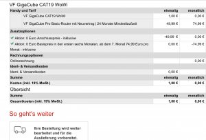

So und jetzt frage ich mich gerade, ob die hier durch die Hintertür einen Mobilfunkvertrag abgeschlossen haben - siehe Anhang.
Wie seht ihr das?
Dann widerrufe ich diesen Käse nämlich gleich wieder, wenn ich plötzlich ab Monat 7 fast 80€/Monat abdrücken soll.
Da steht doch ganz klar 24 Monate Neuvertrag??
Hat jemand Erfahrungen?

Jep, sehe ich auch wie einen neuen Mobilfunkvertrag. Richtig miese Nummer von Vodafone. Bestimmt bekommt der Hotliner noch ne Provision für den Dreck.
  • Vodafone support Beitrag #24
Danke, so sehe ich das auch.
Ich könnte flippen, dieser Saftladen ist an Dreistigkeit nicht mehr zu überbieten!
Sobald das Teil kommt geht der Widerspruch raus.
Und dann haben sie mich so weit dass ich bald Kabel kündige und VDSL bei der Telekom buche. Man kann über die Telekom sagen was man will aber die haben mir noch nie ungefragt einen Laufzeitvertrag unterschieben wollen… es ist einfach nicht mehr zu glauben…
  • Vodafone support Beitrag #25
Das hört man ja leider super oft, gerade von Vodafone, das die einem Verträge andrehen die wirklich mehr als fragwürdig sind. Da muss man super aufpassen. Finde auch das macht Vodafone so richtig derbe unsympathisch diese Aktionen.
