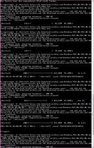

hab das nun einige male gemacht. Also die 10mb/s erreich ich nie, aber er lädt dann immer abwechselnd mit ~65mb/s oder mit ~90mb/s runter. Ich kann das Phänomen von dir sozusagen reproduzieren, aber in stark abgeschwächter Form.
  • Origin und Vodafone Beitrag #28
Das deutet auf das besagte Problem hin. Zwar nicht so extrem wie bei mir, aber auch teilweise. Normal ist dass er immer bei jedem Try max speed liefert. Wenn du den "broken" state hast mit um die 60, läuft er den ganzen download durch mit 60 oder "fängt" er sich später und geht hoch? Teste mal mit ner größeren Datei wo du etwas länger laufen lassen kannst:
wget -O /dev/null
An meinem Windows 10 Pc mit der 10 Euro Karte und aktuellsten Treibern von 2021 UND allen hw offload force off kann ich den download 100 mal anhaun abbrechen und er fängt jedesmal mit >=90mb/s an und ist rock stable dann bei 112mb/s nach 2 Sekunden über den gesamten Download. Mit Treiber default settings kommt es auch zu dem bug.
Das mit dem "zufällig" niedrigen Wert und dann durchgehend niedrig hatte ich ja wie gesagt mit dem "uralt" Broadcom lan chip.
Und auch mit 2 (einmal Realtek und einmal ASIX ) usb3.0 gbit dongles, und die sind dann sogar bei 5-10mb/s broken randomartig. Bei denen hab ich den Verdacht, dass der Windows 10 tcp window irgend ein bug hat mit usb dongles, vielleicht wegen dem energiesparmodus. Oder die hw offload off setting nicht berücksichtigt wird wieso auch immer.
Kann natürlich aber auch sein, dass deine Leitung Fehler aufwirft und das Segment runterregeln wegen zu vielen Fehler bzw Fehlerkorrektur nich hinterher kommt.
Du brauchst dringend ein zweiten vergleichs PC mit Windows 10 und neuster Hardware um das gegen zu testen. Kein Laptop oder Tablet mit usb3 gbit dongle!

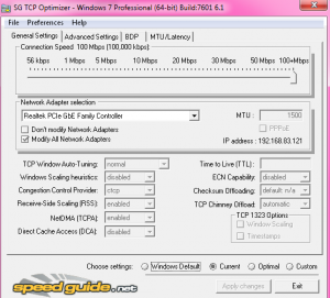

Wenn du n realtek chip auf dem Board hast lad mal neusten Treiber von:
Ich nutz zzt: 10.47.121.2021
Und dann setz folgendes in den Treiber settings:
Das alles auf deaktiviert setzen und reboot.
Bei einigen Treibern/Herstellern hab ich den verdacht, dass die Einstellungen fehlerhaft umgesetzt werden oder ignoriert werden, insbesondere bei usb3.0 gbit donglen.
  • Origin und Vodafone Beitrag #30
ich könnte vorsichtig behaupten, dass das gänzliche Abschalten jeglicher Prüfsummenabladungen eine leichte stabilisierung bewirkt hat. egal wie oft ich den nvidia download starte, geht er auf mindestens 70mb/s hoch. manchmal startet er fürn bruchteil von einer sekunde bei so 40mb/s, geht aber dann sofort hoch, auch oft auf 80mb/s+
Ähnliches bei belwue. die 100mb/s erreich ich aber bei keinen der beiden. Aber das kann durchaus an windows 7 vllt liegen oder dem 0815 realtek chip. Aber so gravierende Einbrüche wie du sie aufgezeigt hattest, hab ich nicht. Vorhin kams kurz mal vor dass er mal 3 sekunden mit 8mb/s gestartet hat, ging dann aber auch auf die 70mb/s+ hoch.
Was die treiber angeht, so hab ich die aktuellsten für windows 7 drauf. die sind vom Oktober 2020
