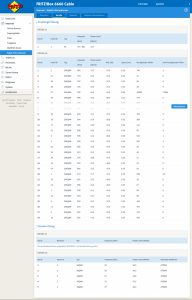

bevor ich mit er Hotline richtig in den Krieg ziehe, schaut bitte mal die Werte der 6660 an, sind die OK?
Ich hoffe es ist alles zu erkennen.
Danke!

Die Fehler auf Kanal 5 müssen heute Nacht dazugekommen sein, da war gestern noch nichts...

Der Empfangspegel ist zu hoch und der Sendepegel zu niedrig.
  • Leitungswerte 6660 Beitrag #4
OK, also Techniker kommen lassen... Danke!
  • Leitungswerte 6660 Beitrag #5
Das wird bestimmt interessant. Bei eigener Fritzbox kommt sicherlich wieder die "Sie zahlen den Techniker selber" Keule vom Hotliner...
Mit einem Dämpfungsglied von 8 ... 10 dB könnte man die Werte auch selber in den "grünen Bereich" bringen, wenn man sich den Ärger mit der Hotline, bzw. einem Technikertermin (wo man dann zu Hause sein muss) ersparen will...

Wenn es sich um eine Durchgangsdose handelt, schauen wieviel db-Auskoppeldämpfung diese hat. Diese falls möglich dann mit einer Durchgangsdose ersetzen welche eine ca. 8-10 dB höhere Auskoppeldämpfung aufweist. Dann sollten die Werte passen.
  • Leitungswerte 6660 Beitrag #7
Naja, ein Dämpfungsglied hinter dem Verstärker in die abgehende Leitung zu klemmen erfordert weniger handwerkliches Geschick, als eine neue Durchgangsdose einzusetzen - insbesondere ist es etwas schneller erledigt ...
Irritierend ist, dass da in beiden Richtungen auf einmal 8 ... 10 dB weniger Dämpfung auf der Strecke sind ...
Wenn es ein Mehrfamilienhaus ist, könnte ein anderer Bewohner am Anschluss gebastelt haben, oder es war ein Techniker, der für einen neuen Internet-Kunden neu eingemessen hat, ohne die Bestandskunden zu berücksichtigen ...
Wenn die verringerte Dämpfung außerhalb des Hauses auf der Strecke zum Haus ihre Ursache hat, kann schon vor dem Verstärker zu viel Pegel anliegen ... ggfs. wäre es dann sogar ratsamer, bereit vor dem Verstärker zu dämpfen ...
Ein Foto der Multimediadose ohne Abdeckung und ein Foto der Hausverteilung wäre interessant ...
Daneben wären die Wohnumstände sicherlich interessant - in einem Einfamilienhaus gibt es keine anderen Teilnehmer, deren Werte man schlechter machen kann, indem man die eigenen Werte optimiert ... in einem Mehrfamilienhaus ist das deutlich schwieriger ... da kann man sorglos eigentlich nur zwischen Router und Multimediadose ein Dämpfungsglied einbauen ...
Selbst der Ersatz der Multimediadose kann in den Nachbarwohnungen zumindest während der Zeit des Austausches zum Ausfall führen .... in Zeiten des vermehrten Homeoffice ggfs. nicht ratsam ...
Das wirft jetzt tatsächlich zwei Fragen auf:
Woher weißt du, dass es auf einmal mehr ist (sorry, blick ich nicht)
Woher kommt das? Mir schwant etwas...
Ich gehe davon aus, dass es einmal richtig eingemessen gewesen ist... Sowohl die zu niedrigen Sendepegel der Fritzbox (die dadurch verursacht werden, dass beim CMTS zu viel ankam, und dieser entsprechende Abregelung durch die Fritzbox angefordert hat), als auch die zu hohen Empfangspegel lassen sich nur dadurch erklären, dass irgendwo unterwegs ca 8 ... 10 dB Dämpfung weggefallen sind ... Es könnten durchaus auch 14 dB sein ....
Natürlich könnte das auch andere Ursachen haben, aber da fällt mir nichts naheliegendes ein ...
kann ein kurzer temporärer burst gewesen sein bzw. ne kurze Einstrahlung. Gabs hier auch mal.
Aber solang das nicht regelmäßig passiert oder über einen längeren zeitraum anhält, nicht so tragisch und wahrscheins auch nicht bemerkbar.

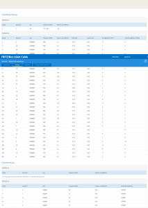

Techniker war da. Was sagt Ihr jetzt?

Pegel sind besser, aber 5x qam-16 im upstream is dennoch mies. Aber das liegt sehr wahrscheinlich nicht an deinem anschluss
  • Leitungswerte 6660 Beitrag #16
Upstream sieht gut aus - bis auf die 16QAM. Pegel ist aber in Ordnung ... Ist bei mir aber inzwischen auch so - seitdem man die Frequenzen der fünf Up-Kanäle etwas verschoben hat.
Die Down-Kanäle sehen etwas schwach aus - insbesondere der DOCSIS3.1 Kanal. Ist aber alles noch in Rahmen des Erlaubten.

Zur Auflösung: Die Box wurde vom Elektriker versetzt (war eher da als vereinbart). Der Spezialist hat die Box einfach an den Verteiler gesteckt, ohne MM Dose dazwischen...

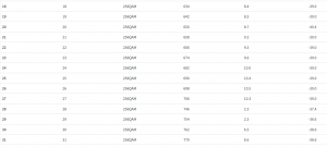

Mein OFDM-Pegel schwankte schon die ganze Zeit zwischen 7 und 12, dann ist der Pegel Tag für Tag immer mehr in Richtung 2 bis 3 gesunken, wo er auch seitdem relativ stabil liegt.
Jetzt sehe ich eben aber, dass die Pegel ab 746 MHz auch massiv abgesunken sind, zuvor waren die Kanäle ab 746 MHz alle bei ca. 12 bis 15. Kann es sein, dass da Vodafone was gemacht hat, aufgrund der Tatsache dass die ja mit 12-15 sehr out of Range waren? Im Haus war zumindest keiner.
  • Leitungswerte 6660 Beitrag #22
Das oder einfach das Wetter. Bei warmem Wetter sinkt bei mir auch immer das Powerlevel.

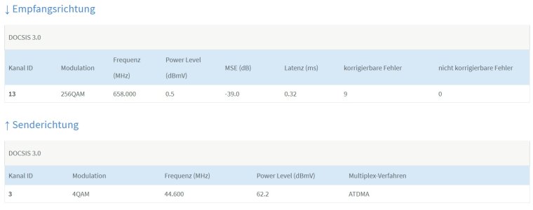

Hallo Zusammen, könntet Ihr mal auf meine Leitungswerte schauen? Ich habe seit gestern Abend kein Internet mehr, mein Nachbar ein Haus unter mir hat Internet. Ich habe eine Fritzbox 6490 Cable und einen 100Mbit Anschluss mit 5Mbit UploadLeitungswerte 31.10.25.jpg

Wenn du kein Internet mehr hast, kann man eigentlich auch nicht so wirklich Pegel mit der FB auslesen.
Wahrscheinlich wirst du wegen dem abartig schlechten Rückweg mit QAM 4 und 62 dBmV/ 122dBµV TX kein Internet mehr haben, da läuft irgendwas gerade völlig aus den Ruder...
Aber mehr als dass das so ist kann man hier dran auch nicht erkennen.
Bin mal gespannt, was hier gleich wieder für völlig an den Haaren herbei gezogene Spekulationen gepostet werden 🙃
Übrigens mal zu zu diesen Titeln wie "Werte bei Modem XYZ": Es ist egal welches MTA (oder neuerdings sagt man ja "CPE") man hat, es gelten für alle die gleichen Pegel.
Ich danke Dir für Deine Antwort. Ich habe mal beim Hausanschlussverstärker den Strom gezogen, da wurden mir gar keine Kanäle mehr angezeigt. Macht es Sinn bei Vodafone eine Störung auf zu machen oder einfach mal abzuwarten, ob es sich evtl. von alleine regelt.
