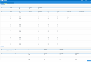

Kurz nachgefragt. Ich hatte seit Beginn meiner 1Gbit Leitung immer 31Kanäle Down und 5Up. Seit heute habe ich nur noch 28Down. In den letzten Monaten hatte ich immer große Probleme mit dem Upload. Heute wieder Full Up und Downspeed. Daraufhin checkte ich die Leitungswerte in der Fritzbox und dort sah ich das dann. Upstreamkanäle auch endlich wieder alle QAM64 und nicht 16. Ist das jetzt ein Zufall oder was ist hier passiert? Ich beobachte mal weiter.

Hmm meine Fritz!Box hatte nach Aktivierung des Fritz TV am 23.03. um 12:13 Uhr einen Neustart gemacht. Entweder ich habs übersehen oder mein Browser hatte noch den alten Cache drin? Egal. Es geht bisher alles super wie gesagt seit heute erst. Ist daher wohl Zufall. Mein Ticket wg. schlechtem Upload bei Vodafone ist aber immer noch unverändert in Bearbeitung seit 01.03.2021.
