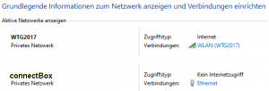

Jetzt mein spannendes Problem: Auf meinem Problem-Laptop ist ein FortiClient installiert, mit dem ich eine VPN-Verbindung ins Netz meiner Firma aufbauen kann. (Sehr praktisch, bin seit Anbeginn der Pandemie seit über einem Jahr im Homeoffice.) Ich vermute, dieser ist ursächlich dafür, dass meine Ethernetverbindung "kein Internetzugriff" (WTG2017 ist mein WLAN) anzeigt:

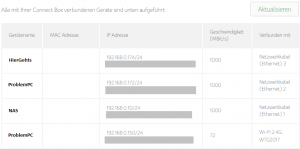

Die ConnectBox zeigt mir folgende verbundene Geräte an:
Wenn ich mit beiden aktiven Verbindungen Daten mit dem NAS austausche, geschieht das über die lahme WLAN-Verbindung; schalte ich WLAN aus, geht's mit dem NAS schnell, aber eben kein Internet. Das andere Laptop hat diesbezüglich keine Probleme, hier hat der Ethernet-Anschluss Internet. Beide Rechner laufen Windows 10.

Das "Problem-Laptop" ist mein privates. Der AG hat mir aber den FortiClient zur Verfügung gestellt. Aber selbst, wenn ich die VPN-Verbindung nicht aktiv und (wie aktuell) den FortiClient gar nicht gestartet habe, komme ich nicht via LAN ins Internet.
Bis zu dem Zeitpunkt, als ich das Laptop via LAN angeschlossen habe, ging beides: mit aktiver VPN war ich im Firmennetzwerk unterwegs, und ich konnte zuhause ins Internet, ohne dabei über die Fortigate der Firma zu laufen. (Das war günstig: Wir sollten uns ein Youtube-Video ansehen, welches aber in der Firma geblockt war - zuhause ging's trotz bestehender VPN-Verbindung.) Dieser Weg geht übrigens immer noch. Und über die lahme WLAN-Verbindung komme ich auch auf die Gerätschaften hier zuhause (anderer Rechner, NAS, Drucker). Nur eben nicht übers LAN ins Internet.
