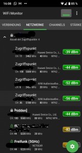

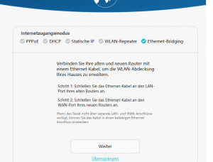

Huwawei AX3 (dual core) Router ist gekommen. Gut verpackt, Paket war sogar versiegelt.
Erste Erfahrungen: WAN Port ist nutzbar, wenn man den Router als Access Point nutzt, heißt nur "Ethernet Bridging":
Ein merkwürdiges "hidden" Wlan spannt der Huawei Router zusätzlich im 5 GHz Band auf:

Als das LAN - Kabel zur Fritzbox noch am WAN-Port hing, kam man nicht in die Konfigurationsoberfläche, Konfiguration musste über ein weiteres LAN-Kabel direkt am LAN-Port des AX3 erfolgen.
Habe das LAN-Kabel zur Fritzbox jetzt auf einen der anderen AX3 LAN-Ports gehängt, jetzt funktioniert auch die Web-Oberfläche über die 192.168.7.1 ....
Bis auf die lapidare Information "Kein Internetkabel erkannt" auf der Router - Startseite und die von Grün auf Orange gewechselte Status-LED des Routers habe ich keine negativen Auswirkungen feststellen können. Stöpsele jetzt aber doch das Kabel nur zum Umkonfigurieren vom WAN- auf einen LAN-Port. Ggfs. stört das ansonsten den automatischen Update-Prozess...
