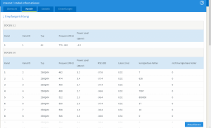

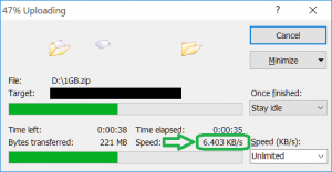

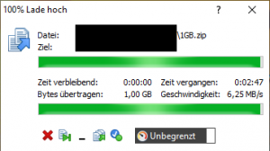

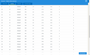

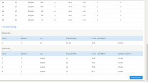

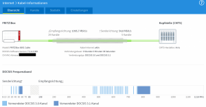

Gute Neuigkeiten! bin wieder HAPPY
da auch unser TV an fast allen Kanälen heute morgen extrem gestört war (nur ARD und ZDF haben noch funktioniert) habe ich diese TV-Störung gesondert an Vodafone gemeldet. Die haben das gleich an den Servicepartner weitergeleitet und der ist auch noch am selben Tag hier eingetroffen. Er hatte nach der Messung sofort festgestellt, dass die TV-Dose gestört war, die Pegel haben nicht gestimmt. Aus Neugier hat er trotzdem nochmal meine Internet-Dose gemessen und auch dort sah er sofort unsaubere Pegel und Fehler. Er wollte sofort zum Verstärker in den Keller, für den Verteiler hat er sich gar nicht interessiert. Er sah den Verstärker und erstmal *facepalm* er war fassungslos warum dieses alte Ding noch existiere. Er ist zum Auto und neuen Verstärker geholt, haben den alten Verstärker schnell von der Wand demontiert und er hat den neuen angeschlossen. Dann mit verschiedenen roten Aufsteckwiderständen eingepegelt und unten gleich am Messgerät abgelesen, alles super. Dann bin ich in die Wohnung und siehe da, TV Kanäle alle wieder sauber und einwandfrei. Dann bin ich zum Router, habe das Koaxkabel wieder in die Fritzbox gesteckt und ... {Bilder sagen mehr als tausend Worte}
1 GB Download in 11 Sekunden
10 GB Download in 106 Sekunden
Upload volle 50 MBit/s, sauber !!!
Und das alles sogar Freitags um diese Uhrzeit Also Fritzbox doch in Ordnung, muss nun keine Austauschbox einsetzen. Ich denke damit bin ich glücklich und kann fröhlich ins Wochenende starten.
HAPPY WEEKEND @ll
