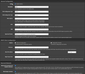

Guten Morgen zusammen,
ich stehe gerade etwas auf dem Schlauch und komme nicht mehr weiter.
Folgendes Setup:
UM/Vodafone NRW --> TC4400 --> pfSense 2.5 --> LAN / WLAN von Unifi (keine USG!)
DualStack ist aktiv.
In diesem Setup bekomme ich zwar eine IPv4 auf meine WAN Schnittstelle, aber es kommt nichts "durch". IPv6 habe ich komplett aus.
Wenn ich auf folgendes Setup mit doppeltem NAT umbau läuft es:
UM/Vodafone NRW --> TC4400 --> edge Router --> pfSense 2.5 --> LAN / WLAN von Unifi
Hier bekommt der edge Router eine öffentliche IP und ist sofort online.
mein WAN Port der pfSense bekommt dann vom edge Router eine interne IP via DHCP und es läuft!
Eigentlich sollte es ja auch wie im ersten Setup laufen, oder nicht?
Der edge Router macht nichts und läuft in der absoluten Basis Konfiguration.
Gibt es etwas spezielles was am WAN der pfSense eingestellt sein muss? Oder übersehe ich etwas?
Bild der WAN Schnittstelle füge ich bei.
Danke euch.

Meine Sense läuft mit folgenden Einstellungen Problemlos mit dem TC-4400 und dem DS 1000 50 Profil:
IPv4 DHCP
IPv6 DHCP6
keine MAC
MTU/MSS nicht gesetzt
Speed/Duplex: Default
Reject leases from 192.168.100.1
DHCP6 Client Configuration
DHCPv6 Prefix Delegation size: 59
Send IPv6 prefix hint: aktiv
Reserved Network
Beides aktiv
  • TC4400 + pfSense: kein Internet ? Beitrag #10
