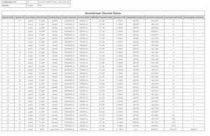

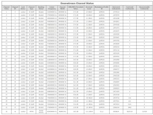

so hier die beiden downstream daten
wolte ich den log ansehen aber fur irgendwelche grunde... hats nicht funktioniert...
editiert... falsche Anhang
