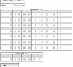

ich habe hier schon öfter gelesen, dass die 10er Netz (unprovisioniert) von Vodafone vergeben wird und nach der Provisionierung die öffentliche IPv4 Adresse im Web Interface des Modems angezeigt werden sollte. Allerdings steht auch nach der Provisionierung und auch nach etlichen neustarts und einem Factory Reset die 10er IP Adresse. Ist das so richtig oder muss ich da VF UM anrufen?
Ist es richtig, dass ich nun auch keine IPv6 Adresse mehr erhalte? Obwohl ich Dual Stack wollte?
Zu meiner Leitung: 250Mbit mit PowerUpload und öffentlicher IPv4 Adresse. Dahinter ein OPNSense Router.
Außerdem habe ich einige Fehler im Event Log stehen, die mir jetzt garnichts sagen.
Laut Speedtest ist aber die volle Geschwindigkeit da.
Vielen Dank schon mal.

Es ist ein Modem kein Router im Router muss die öffentliche stehen
  • TC4400 10er Netz Beitrag #3
@Souljumper Das Modem ist derzeit auf "IPv4-only" provisioniert. Dies siehst du am Namen des Configuration File. Wenn du Dual Stack haben möchtest, musst du diese nochmals bei VF West anfordern.
  • TC4400 10er Netz Beitrag #4
Alles klar, vielen Dank! Dass das ein Modem ist, ist mir klar. Ich dachte nur, dass im Webinterface vom Modem auch die Öffentliche IP angezeigt wird und nicht nur am Router. Ich habe in einigen Threads gelesen, dass zuerst die Management IP von Vodafone angezeigt wird und diese dann nach der Provisionierung durch die öffentliche IP ersetzt wird. Darum war ich etwas verunsichert.
IPv4 Only passt. Dual Stack ist nicht zwingend notwendig.
