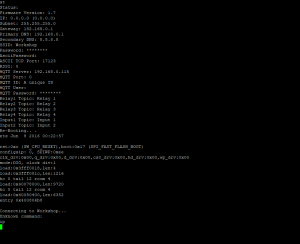

ich habe mir diese Woche folgendes WLAN Relais gekauft.
Nun findet es nicht mein WLAN Netz von der Connect box. Sondern nur ein Standard Netzwerk namens "Workshop"
Laut dem Lieferanten ist der Gateway falsch: Statt 182 sollte es 192 sein. Siehe Screenshot
Nun bin ich kein Netzwerkexperte und habe kein Plan ob ich den an der Connect box ändern kann, ob ich einen Switch benötige, oder ob es doch an dem WLAN Relais liegt.
Wäre für eine Unterstützung sehr dankbar.

  • WLAN Relais findet WLAN Netz der Connect box nicht Beitrag #2
So, wie ich die Anleitung lese, musst Du das Teil erst konfigurieren.
Configuration
The ESP32LR42 is configured by connecting a USB cable to your PC and running a terminal program.
PuTTY is a good option if you don’t have any other preferences.
The serial port should be set to 115200 baud, 8 bit, 1 stop, no parity, no flow control.
Dann kannst Du alle Parameter und inbesondere mittels "SS" das WLAN Deiner ConnectBox einstellen
SS This sets the SSID.
The SSID is the public name of your WIFI network Enter your WIFI’s SSID here.
SS “Devantech”
OK. Saved SSID: Devantech

Hallo Dirk, Hallo Martin,
vielen Dank für eure Unterstützung. Das Relais funktioniert nun einwandfrei. Der Fehler saß wie so oft vor dem Bildschirm.
Ich habe nur den Befehl SS gesendet, in der Erwartung, dass ich die verfügbaren Netzwerke zurück bekomme. Man sollte aber SS "Dein WLAN NETZ" senden. Dann war es relativ easy. Das Relais ist auf jeden Fall zu empfehlen. Schaltet sehr zügig.

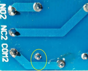

Für den Einsatz an Netzspannung wäre die Leiterplatte nur bedingt geeignet - die Abstände zwischen einigen spannungsführenden Leiterbahnen sind nicht so ganz Normkonform ...
1633087891714.pngAber da das Board bis auf die Zuleitung vom Steckernetzteil und die geschalteten Leiter keine Verbindungen nach außen hat, ist das ggfs. nicht ganz so gefährlich ...
