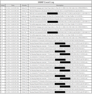

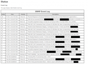

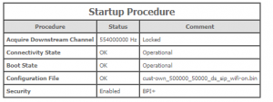

Aktuelle Verbindungseigenschaften (kurz nach dem Modemreset):
Aktuell fehlt mir noch ein Log nach einem Verbindungsabbruch. Sobald ich dan habe, liefere ich ihn nach.

Der Vollständigkeit halber folgend noch mal das aktuelle Log. Wie kann man eigentlich die vollständigen Kommentare einsehen? Mich wrde interessieren was nach "ofdm/ofdma p..." steht..
