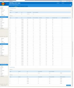

In Deiner Fritzbox gibts ne Seite, welche die Empfangs- und Sendekanalwerte zeigt. Das meine ich.
Und zur Problemzeit mal 1 Speedtest hier machen und das Ergebnis dann posten:
  • Starke Schwankungen Geschwindigkeit Beitrag #5

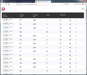

Speedtests: die letzten von Unity und Ookla
Und ich hoffe mal, dass das die richtigen (aktuellen) Werte von den Kanälen sind. werte.jpg

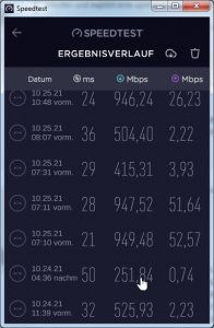

Negative Spitze gestern Abend (21 Uhr) für ca. 1 Stunde, in der ich kaum eine Seite öffnen konnte. Streamen F1 über VPN absolut unmöglich.
Positive Spitze heute Morgen (9 Uhr) für ca. 1/2 Stunde mit 949 down und 52 up - so wie es früher immer schon war. War so überrascht, dass ich total vergessen habe, bei Unity den Test zu fahren. Daher nur Ookla (immer 2 Stunden zur angegebenen Zeit hinzuaddieren):

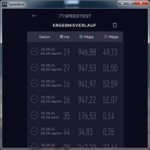

Ich war heute Mittag gerade im Aufbruch, als die unteren 3 LEDs der Fritz angefangen haben, wild zu blinken. Eine Stunde später die SMS von UM: externes Fremdsignal bei ihnen gefunden und behoben. Mein Anschluss sollte wieder funktionieren.
Bei meiner Rückkehr natürlich gleich getestet und für ziemlich gut befunden (wieder +2 Stunden dazurechnen).
