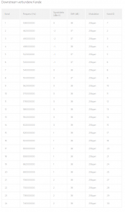

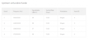

Ca. 10 Minunten später sind die NE3 Techniker und der vermutliche Hauseigentümer wieder verschwunden - ohne Rückmeldung ob und was gemacht wurde. Das Internet ist in dieser Zeit NICHT unterbrochen. Meine Modemwerte meiner Connectbox haben sich aber verändert! Connectbox wurde noch nicht neu gestartet von mir. Die Upstream Signalstärke ist allerdings schlechter geworden. Davor war sie bei 42-45 dBmV.
Sind die Modemwerte nun in Ordnung oder besteht immer noch eine Störung?
Und jetzt ist sie 37-39. Das ist eigentlich verbessert, nicht verschlechtert. Je niedriger der Upstream, desto besser. Du musst das so sehen, dass das beim Upstream ja ein Sender ist. Der Wert besagt, wie stark der Sender senden muss, damit ein vernünftiges Signal bei der Gegenstelle ankommt. Je stärker er senden muss, desto schlechter (bzw. gedämpfter) die Leitung. Zu niedrig ist allerdings auch nicht gut, ist ein Indiz dafür dass ein Verstärker auf der Leitung zu stark verstärkt und das Signal deshalb übersteuert (also verzerrt) werden könnte. 37-39 sind am unteren Ende des zulässigen Wertebereichs.
Wenn deine Verbindung während der Arbeiten nicht unterbrochen war, dann werden die Techniker am Verstärker im Nachbarhaus nur die Pegel erhöht haben. Sieht man auf deinen Bildern: von -12 auf -2. Auch der SNR ist jetzt gut. Gute Sache. Man hätte sicher noch mehr tun können, z.B. den Upstream anders behandeln, denn der war in Ordnung, aber möglicherweise hatten sie nicht genügend Zeit für sorgfältigere Arbeit. Für 10 Minuten Arbeit ist das Ergebnis ok.

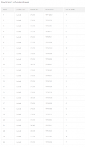

Ich habe die Box mal neugestartet, um die Counter der RS Errors zu resetten. Die Pre-RS-Errors sehen für mich immer noch sehr hoch aus. Nach etwa einer Stunde Betrieb sieht das Ergebnis so aus

Vorhin hatte ich auch mal im Upstream nur 36 dBmV gesehen. Schade dass mir dieser verstellt wurde, der war zuvor recht gut eingestellt. Meiner Auffassung nach waren das dann aber NE4 Arbeiten. Ist es üblich, dass hier nochmal ein NE4 Techniker nach den NE3 Technikern kommt, die das ganze nochmal feinjustieren?

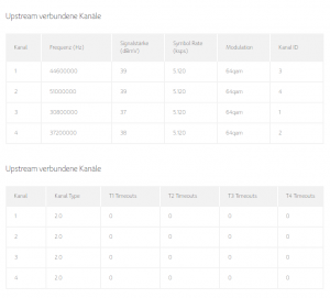

Als ich gesehen habe, dass die Techniker wieder weg sind, habe ich trotzdem mal händisch meine CB neugestartet. Die Post RS Errors sind etwas höher als vorgestern nach einer Stunde und die Pre RS Errors sehen immer noch extrem hoch aus. Der aktuelle Modemwerteauszug ist unten zu sehen.
