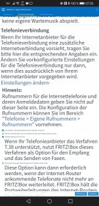

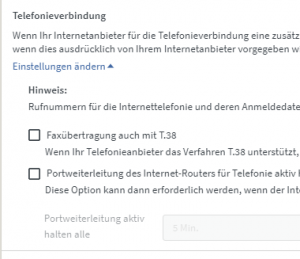

Das Menu sieht etwas anders aus, aber meine Provider 6591hat noch eine T.38 Einstellung- unten muss man "Einstellungen ändern" aufklappen
Telefonie/Eigene Rufnummern, dann Reiter Anschlusseinstellungen:
  • Fritzbox 6690 Beitrag #182
Ach, in den Anschlusseinstellungen war das. Nicht bei den Rufnummern. Stimmt, ist bei mir auch noch da und wie bei dir nicht aktiviert.

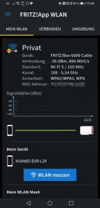

  • Fritzbox 6690 Beitrag #190
Ich meine das die funktion ein unterbrechungfreiere 5ghz netz betreibt. Sollte der kanal durch radar usw blockiert sein schaltet er sofort in eine andere ebene und scannt derweil den oberen Bereich und schaltet wiederum zurück sobald der kanal freu ist. Darum ist das 5ghz sofort beim einschalten verfügbar ohne diese Wartezeit zum scannen.

Sagen wir so: ich habe noch nicht gesehen, dass eine Fritzbox im Auto-Channel Modus einen Kanal >48 nimmt = es gibt per se kein Radar Problem, bei den unteren 5GHz-Frequenzen wird blind aktiviert und nichts auf Radar geprüft.
Und bei fester Kanal-Einstellung, zumindest bei >Kanal 100 hab ich das Verhalten ja schon beschrieben: nach dem Reboot geht die Box auf Kanal 36 oder 48 und irgendwann (aber dauert tatsächlich was, hab ich noch nie drauf gewartet) schaltet die Box dann auf den fest eingestellten Kanal.
  • Fritzbox 6690 Beitrag #194
6591 und 6690 wechseln die Kanäle im Auto modus durch es dauert nur ein wenig. Ich meine das die fritzbox sogar mit der zeit sich sehr gerne im oberen band bewegt. Ich hatte früher auch mal nen lieblings kanal aber nun hab ich auto und die Koexistenz im 2,4ghz deaktiviert. Screenshot_20220225_194605_de.avm.android.wlanapp_edit_2934141694679366.jpg

Früher = auf der 6490 und VOR dem aktuellen FritzOS7.29 hatte ich in den Telefonie SIP-Einstellungen noch die Option T.38-Protokoll für Faxe zu verwenden, das scheint ersatzlos gestrichen zu sein. Wobei ich das jetzt weniger auf die 6690 schiebe, sondern eher auf OS 7.29. Letzteres gab es von VF auch für die Leih-6490, aber da habe ich nicht mehr kontrolliert, ob die Option mit 7.29 auf der 6490 ebenfalls weg war. Sipgate soll das zumindest unterstützen, vielleicht gibt es das bei dir ja noch.
Der Tipp hier im Forum für T.38 war eigentlich immer, es zu deaktivieren.
Und Sipgate gibt diesen Tipp auch.

Sipgate unterstützt nicht T38, dann hast du das nicht richtig gelesen.
Dort dann bitte die Registerkarte „Erweiterte Einstellungen“ wählen, wo der Menüpunkt „Telefaxübertragung auch mit T.38“ deaktiviert werden muss. Also Häkchen wegmachen,
T 38 findet man in der Fritzbox unter: Eigene Rufnummern - Anschlusseinstellungen - Eigene Rufnummer - Einstellungen ändern.

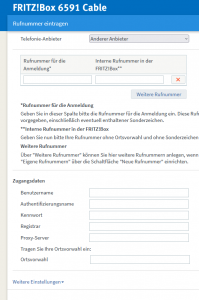

Welches Bundesland?
Hier in NRW mit einer Provider 6591 kein Problem
Telefonie -> Eigene Rufnummern -> Reiter "Rufnummern"
... nach Betätigen des Knopfes "Neue Rufnummer" erscheint folgendes:
