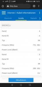

Bei mir sieht das so aus
Screenshot_20220208_181849_com.android.chrome.jpgScreenshot_20220208_181914_com.android.chrome.jpg

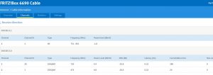

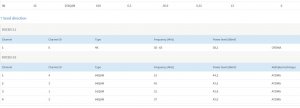

  • Fritzbox 6690 Beitrag #165
tja, bei mir aber nicht
Downstream ist so eigentlich iO was ich gelesen habe Powerlevel runter bis -1,9 völlig im grünen Bereich (bis rauf auf +4 oder so). Upstream könnte etwas mehr sein, eigentlich 40dBmV oder darüber.
Mit den DOCSIS3.0 Kanälen bin ich zufrieden, sehr wenige korrigierbare Fehler und 0 nicht-korrigierbare (bzw. ein paar ganz direkt nach dem Synchronisieren, das ändert sich aber nicht mehr, auch nicht nach Gigabytes Download).

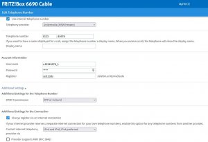

Hab die Fritzbox 6690 gestern Nachmittag freigeschaltet bekommen und ca. eine Stunde später waren auch die SIP-Daten im Kundencenter da. Geht alles bis auf Festnetz. Kann es sein dass dies länger dauert?
Bei der Fritzbox steht bei Telefonie 1 Nummer aktiv aber nicht registriert. Hatte gestern auch 2 mal die Box neugestartet, kein Erfolg. Internet geht.

hatte ich letzte Tage auch einmal Probleme, dass nach einem Reboot die VF-Rufnummern sich nicht anmelden wollten (alle anderen OK), auch "ändern" der Einstellungen hat nicht geholfen (z.B. ändern von bevorzugt IPv4 auf IPv6), letzten Endes war ein erneuter Reboot erfolgreich. Im Ereignismonitor hat sich mal so garnichts an Fehlern gezeigt.
Ich hab die SIP-Daten aus der Prviderbox ausgelesen und in die 6690 eingespielt + natürlich den neuen Server und neues Passwort eingegeben für die 3 VF Rufnummern. Wichtig ist, dass die Option "Internetverbindung verwenden/register via internet connection" aktiv ist, das musste ich ebenfalls noch manuell aktivieren, bei meinen anderen 3 nicht VF-Rufnummern war es bereits aktiv (aber die Provider-Fritten nutzen auch eine eigenständige Verbindung und nicht die normale Internetverbindung, von daher war das recht logisch). Nicht ganz so logisch, dass die eingelesenen Daten aus der 6490er Sicherung Vorwahl und Rufnummer falsch getrennt hatten.
  • Fritzbox 6690 Beitrag #174
Jetzt habe ich auch das Festnetz zum laufen bekommen dank eines Hinweises im offiziellen VF-Forum. Da ich aus BaWü bin muss ich beim Benutzernamen die 0 vorne weglassen!
Die SIP-Daten im Kundencenter sind in dem Punkt falsch hinterlegt. Der offizielle Brief der noch kommt, da soll es korrekt sein.
