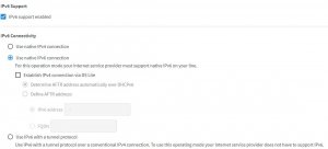

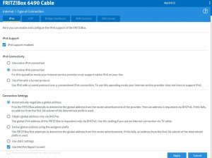

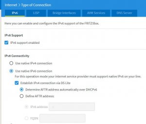

unabhängig ob die erweiterte Ansicht aktiv ist, oder nicht, sieht es jetzt so aus:
die quadratische Checkbox sowie DSlite-settings zwischen "native connection" und "IPv6 with a tunnel protocol" sind weg - hat mich eh gewundert, dass ich es überhaupt in der Form ändern konnte. Vielleicht nächste Woche wieder :)
Hatte mich auch gewundert, wie du auf diese Einstellung gekommen bist. Konnte ich bei mir noch nie sehen.

das ist jetzt nicht so die spannendste Menüseite der Fritzbox, von daher war ich selbst verwundert als ich nur mal geguckt habe, was denn wohl geht aufgrund der bl*den Fragen hier :) und umgestellt und ging, wie die Verbindungsübersicht ja zeigte, hab ich selber nicht unbedingt mit gerechnet. Nach dem Zurückstellen die Box aber nochmal rebootet, das war vielleicht der Fehler. Andererseits... abgesehen von heute hab ich das auch noch nie gebraucht.
Einfach aus Interesse gerade nochmal die Einstellungen vom 5.01. (ein paar Stunden nach dem Update) zurück gespielt, aber neee, das Menü kommt nicht zurück :)

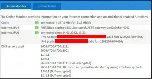

zum einen komplizierter machen, je mehr dazwischen liegt, je mehr Störungspotential. Aber ich bleibe bei der Meinung, dass die Werte wie bei mir normal sind, die 30-40ms vorher waren geraten, auch wenn die recht gut passen, von mir aus ist es nur die Hälfte, je nach Logik muss man es dagegen nochmal verdoppeln (zu einem Telefonat gehört reden + sprechen = beide Richtungen), aber es wird dem Signal nicht gut tun und es verbessern, wenn es über so ein Gateway geht. Das ist ja nicht nur sowas wie ein Netzwerkswitch der RJ45 (oder was auch immer) für Kabel direkt verbindet, das ist aktive Rechenleistung, welche vom IPv4 auf das IPv6-Protkoll umwandelt und zurück und das für XY hundert (tausend) Kunden (wobei die IPv4-Anbindungen sicherlich geringer werden, es haben ja immer mehr Anbieter (auch) IPv6 verfügbar für den Zugriff.

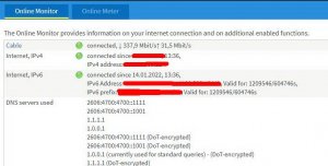

Also ist die ganze Region gestört, unschön.

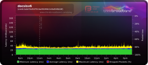

Ich wohn in der nähe vom Bodensee, das ist fast die doppelte Entfernung nach Frankfurt gegenüber deinem Anschluss. Trotzdem hast du die doppelte Latenz von mir. Der Jitter auf deiner Leitung ist auch absolute Grütze.
Also irgendwas ist da nicht richtig.
So sieht das bei mir aus und das sah auch schonmal besser aus.

Am Ping hat auch der Wechsel der Fritzbox 6360 auf die 6490 vor ca. 3-4 Jahren nicht wirklich was geändert, vielleicht 1-2ms, bestenfalls. Der Test mit Heise heute war schon recht schlecht, typisch sind eher wie auch auf dem Screenshot zu erkennen ca. 25ms. Überlastungen kann ich aber nicht wirklich ausmachen, eigentlich hab ich 24/7 immer 110% Speed. Von daher gibt es nichts wirklich zu beschweren.
Da immer mehr Kanäle DOCSIS Kanäle dazu kamen und somit die Komplexität stieg wäre es nicht mal überraschend gewesen wenn die Latenz leicht gestiegen wäre.
