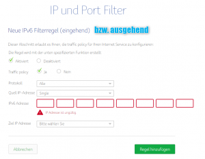

ich habe ein anliegen ich möchte meinen Drucker daran hindern ins internet zu lassen. Ich habe seine Mac-Adresse und kann auch diesen ein feste IP4 IP Adresse + Subnetz definieren.
Auf meiner Unity Media Connectbox kann ich sowohl einen filter für Mac Adressen anlegen als auch IPv6 Filter. Nun weiss ich nicht was ich definieren soll.
Wenn ich die MAC adresse blockiere dann gilt dass ja auch intern, was ich nicht möchte!
Ein und Ausgehend kommunizieren soll er allerdings nur im standard heimnetz 255.255.255.0 192.168.0.XXX.
  • Sehe ich das richtig, dass ich nur einen ausgehenden filter für das Internet festlegen muss ?
  • Wie definiere ich eine IPV6 Adresse ?
  • Wie definiere ich eine IPV6 Regel für das Gerät auf dem Router wenn das Drucker selbst nur eine IP4 definition anbietet ?
  • Über soll ich nur einen besimmten Port für externe Internet kommunikation blockieren ?
Wenn meine Fragen für Lösungsansätze nicht valide sind dann bitte gerne um alternative Lösungsansätze.
VG Johannes

Dein Screenshot oben definiert eine Regel für eingehende Verbindungen. Damit kannst du eher nicht blockieren, dass ein Gerät von innen nach außen kommuniziert.
Soweit ich das Handbuch der Connect Box interpretiere, können ausgehende Verbindungen ins Internet in der Connect Box nicht blockiert werden, außer man blockiert gleich die gesamte Kommunikation via MAC Adressen Filter. Andere Router, wie z.B. die Fritzbox, können das. Da kann man individuell Geräten den Zugriff aufs Internet erlauben oder blockieren, ohne dass die Kommunikation innerhalb des Netzes gleich mitblockiert wird.
