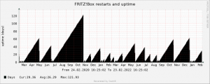

Zur Einschätzung, wie häufig automatische Neustarts sind bei mir:
Je höher der Sägezahn geht, desto länger die Online-Zeit. Jeder senkrechte Zacken runter ist ein Verbindungs-Neustart. Diesen Januar gab es eine Menge im Zuge des 7.29 Firmware-Updates - da hat Vodafone die Box mehrere Tage lang hintereinander nachts neu gestartet ohne eine neue Firmware aufzuspielen, bis sie endlich dann doch rüberkam.

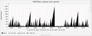

Ganz langfristig betrachtet sieht das übrigens so aus:
Neu verbinden, nach welchen Kriterien?
