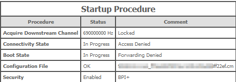

Heute hat es wieder eine Unterbrechung gegeben (ca 13:45). War ziemlich schnell vorbei. Aber seitdem ist das parallel ohne Provisionierung mitlaufende TC4400 (FW 70.12.42-190604) auf allen Kanälen in "Partial Service" und zählt keine Codewords mehr ...Mein schönes TC4400 Script brauche ich wohl nicht mehr anzupassen, um die nun zwei OFDM-Kanäle zu überwachen ...

Sind sie wohl dabei, unprovisionierte Modems aus dem Netz zu werfen
  • Störung in Dortmund Kirchlinde? Beitrag #53
sieht irgendwie so aus, als ob Vodafone das Gerät CMTS seitig gesperrt hat.
  • Störung in Dortmund Kirchlinde? Beitrag #54
Vllt kann cableOS jede nicht im System registrierte Seriennummer und mac aussperren die sich beim cmts meldet

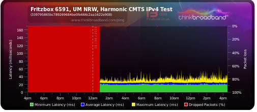

Seit der letzten Trennung, seit der auch das TC4400 Modem nicht mehr richtig passiv ins Netz kommt, ist anscheinend die in der Fritz Box angezeigte IPv4 Adresse von außen nicht mehr erreichbar.
Thinkbroadband zeigt rot ...
sagt auch bei IPv4 "Not supported"
Jedoch gibt die IPv4 Adresse korrekt wieder ...

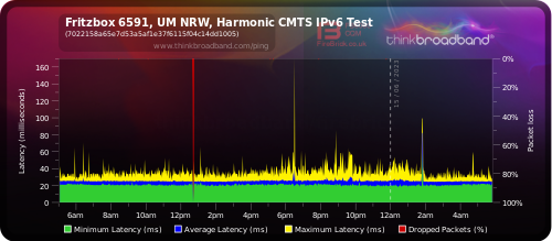

Heute Nacht ist wohl noch einmal etwas passiert, und der IPv6 Ping-Plot ist noch einmal etwas besser geworden...

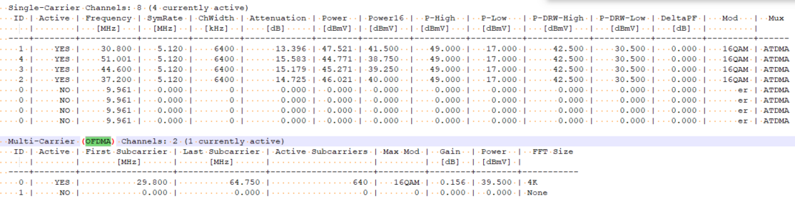

Nachtrag: Man scheint sich langsam weiter hoch zu tasten, was die Upstream Modulation angeht, jetzt steht Max Mod auf 64QAM statt gestern noch 16QAM

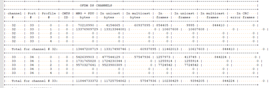

Noch eine Frage zu dieser Tabelle aus den Support-Daten der Fritzbox
Wenn ich das richtig lese, gibt es fünf Profile, der obere OFDM scheint nur die beiden mit der niedrigsten Modulationsart zu nutzen. beim unteren werden die beiden höchsten Modulationsarten nicht genutzt.
Gibt es eine Zuordnung Profilnummern zu Modulation? z. B. 0-> 64QAM, 1 -> 256QAM, 2->1024QAM, 3->2048QAM, 4->4096QAM
  • Störung in Dortmund Kirchlinde? Beitrag #58
64qam gibt's nicht als Profil im Downstream. Da fängt es in aller Regel bei 256qam an.
Und ich gehe auch der Annahme dass die Fritzbox hier immer vier Zeilen listet, was aber nicht bedeutet dass vier Profile gefahren werden.
Ich tippe für den einen 1024qam und 4096qam oder 256qam und 1024qam. Und für den anderen 256qam, 1024qam und 4096qam

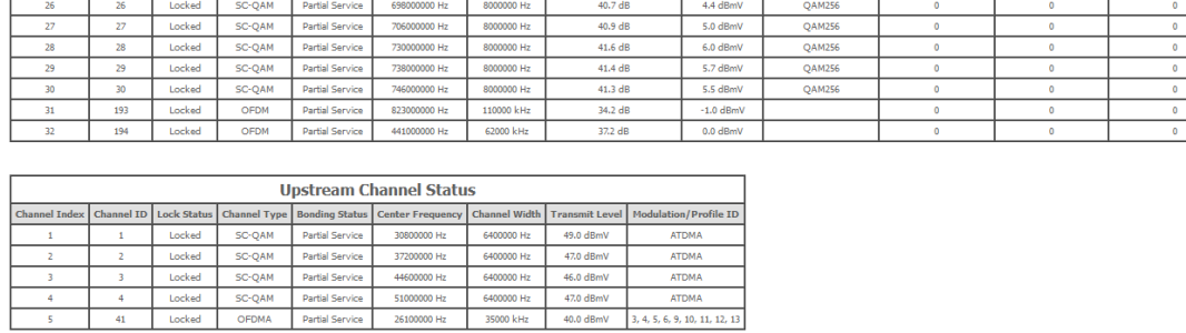

IPv4 funktioniert wieder in Thinkbroadband ... wird aber ein ziemlicher Loss geloggt ... TC4400 immer noch nur partial Service ..
  • Störung in Dortmund Kirchlinde? Beitrag #60
Im Upstream gibt es Ärger
Die Support-Daten der Fritzbox melden für DOCSIS 3.0 und 3.1 durchgehend 16QAM
