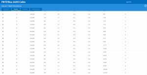

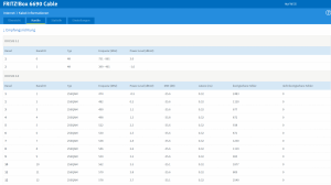

ich habe seit kurzem die Fritzbox und stelle sehr viele korrigierbare Fehler fest. Unten seht ihr das Ergebnis von 24h-Laufzeit. Eigentlich läuft das Internet ganz gut nach meinem Eindruck sogar etwas besser als mit der Vodafone Station. Komischerweise habe ich hin oder wieder einen kompletten Verbindungsverlust für ca. 5 Sekunden (jetzt innerhalb von 24h ca. 4mal passiert). Windows zeigt dann an, dass ich kein Internet hätte (durchgestrichene Weltkugel). Das hatte ich bei der Vodafone Station nie. Hier hat höchsten mal das Laden einer Seite ein bisschen gestockt. Könnt ihr euch das erklären? Kann es sein, dass die Fritzbox schlechter läuft als die Vodafone Station?

Recht schwache MER-Werte. Was steht denn in der Übersichtsseite, wie lange die Verbindung bestanden hat, als Du die Bildschirmfotos gemacht hast?
Die Fritzbox ist recht mimosenhaft, was Verbindungsqualität angeht, und startet sich neu, wenn sie meint, sich verhaspelt zu haben...

Tatsächlich lässt sich in der Fritzbox selbst kein Hinweis auf einen Reconnect finden. Dort stand, dass die Internetverbindung seit 24h bestand (solange hatte ich die Fritzbox auch laufen). Auch im Ereignisprotokoll findet sich keinerlei Hinweis.
Am Wlan kann es auch nicht lesen, weil der PC direkt mit LAN-Kabel verbunden ist.
Ich sehe gerade, dass über Nacht eine extreme Anzahl korrigierbarer Fehler dazugekommen ist. Ich hatte die Fritzbox gestern Abend um 22 Uhr neugestartet. Auf den höheren Kanälen habe ich jetzt seitdem knapp 300.000 korrigierbare Fehler.

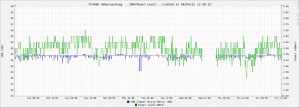

An meinem Anschluss sehen die SC-QAM Kanäle noch gut aus - alle zwischen 37 und 39 dB MER, aber der OFDMA oben bei 774 MHz ist etwas unter der Grenze ...
Pendelt zwischen 31 und 32 dB mit Ausreißern bis 29 dB (Linke Skala, blaue Kurve)
