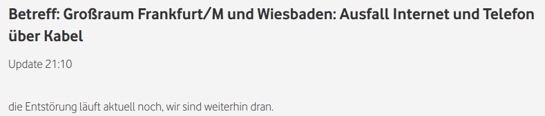

"Ausfall Internet UND Telefon" klingt aber nicht danach, als ob es lediglich um nicht erreichbare SIP-Registrar-URLs ginge...

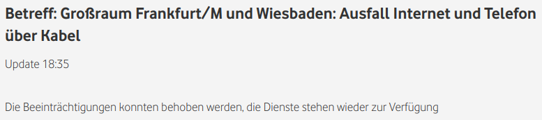

Seit gestern 17 Uhr hat sich das Problem von selbst gelöst und der gleiche, vorher schon immer konfigurierte SIP Registrar ist wieder erreichbar. Allerdings nicht via ICMP. Danke @Edding für den erneuten Hinweis. dazu.
Auch die Störungsmeldung im Vodafone Forum ist auf "gelöst" gesetzt seit dieser Zeit (ca.):
Leider kann ich den Thread nicht auf "gelöst" oder so setzen.
Letztlich vermute ich 1 Routingproblem, wenn es SIP Server gab, die zB @Bigdog71 erreichen konnte, ich aber nicht. Ist aber auch nur eine Vermutung....
