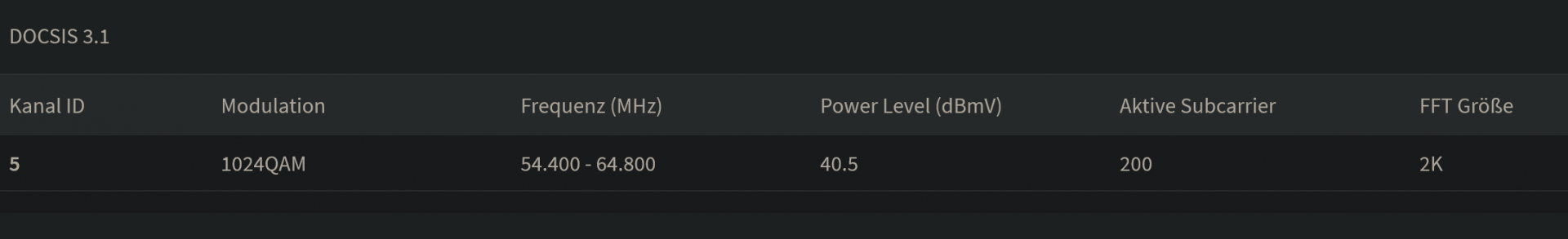

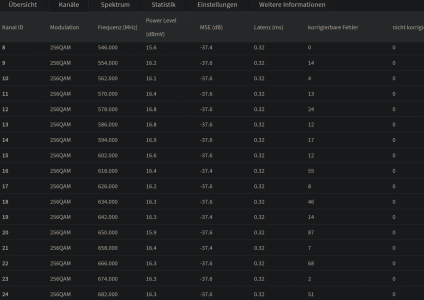

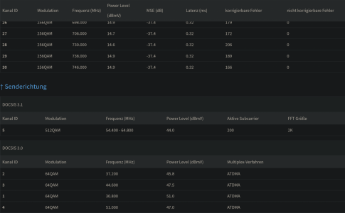

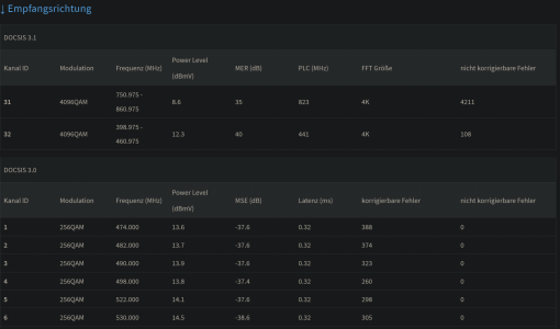

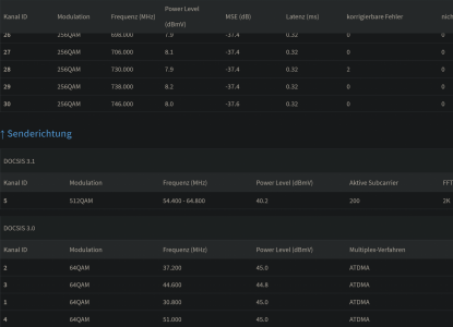

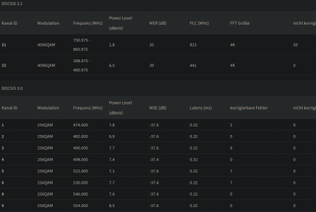

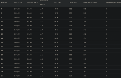

Hallo Leute, hier mal kurz die Vorgeschichte zu meinem Problem. Bei uns im Haus, 2 Wohnungen (nur Familie) haben wir seit längerer Zeit Probleme mit der Telefonie. Wir haben den Cable Max 1000 Anschluss bei Vodafone, ehemals Unitymedia mit einer eigenen Fritzbox 6690.
Der letzte Techniker der vor 4 Wochen bei uns war, hat ein paar Kleinigkeiten an der Anlage im Keller korrigiert. 2 Stecker erneuert und einen fehlenden Widerstand eingebaut. Er hat etliche Testmessungen durchgeführt, und meinte die Leitung wäre in Ordnung und die Werte super.
Aus seiner Sicht wäre der Fehler vermutlich bei der Fritzbox zu suchen. Ich habe dann mit AVM telefoniert und die Box wurde auf Garantie getauscht. Die Probleme tauchen aber wie schon befürchtet immer wieder sporadisch auf. Da auch mit meinem Handy, Samsung S21FE per Fritz Fon App der gleiche Fehler auftaucht, denke ich unsere Gigaset Telefone kann man ausschließen.
Im nächsten Schritt habe ich dann heute unsere alte Multimediadose (über 10 Jahre alt) im Keller, durch eine Axing BSD 963-11N 10 db Dose ersetzt. Nach wie vor kommt es zu etlichen nicht korrigierbaren Fehlern auf Kanal 31. Die Box läuft jetzt seit gut 4 Stunden und es werden mittlerweile 1650 Fehler angezeigt. Mit der alten Dose waren es allerdings erheblich mehr.
Könnt ihr euch mal bitte meine Werte von den Upload-Kanälen anschauen. Laut gefundener Tabelle im Netz, sind die Upload-Werte doch sehr gering, oder was meint ihr?
Mit der alten Dose waren die Werte der Box alle im grünen Bereich, aber ich wollte diese als Fehlerquelle ausschließen. Die nicht korrigierbaren Fehler auf Kanal 31 haben wir seit eh und je. Kann das unser Problem mit der Telefonie auslösen? Muss ich einen Techniker zum einpegeln der Werte kommen lassen, und muss man den dafür aus eigener Tasche (99 Euro) bezahlen? Oder kann man mit den Werten leben und das so lassen? Speedtest liegt bei 1042/50 Mbps und der Ping bei 12ms. Ein Upload vom QNAP Server via Wireguard liegt konstant bei 50 Mbit. Kann es durch die niedrigen Werte zu Problemen in der Nachbarschaft (kleine Sackgasse, 1 und 2 Familienhäuser) kommen? Danke vorab und hier mal die Werte meine Fritzbox 6690

Die Dämpfung passt mit der neue Dose nicht mehr, bau mal auf die alte zurück und dann Poste nochmal Werte.

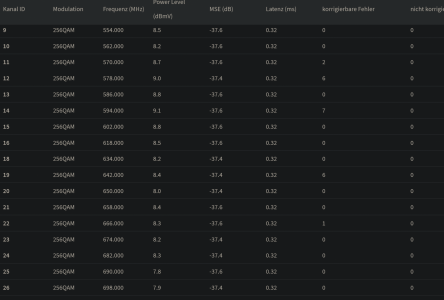

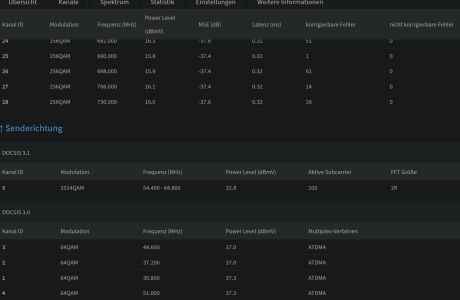

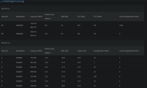

Hier die alten Werte!!

Die Dämpfung ist immer noch zu gering im Downsteam, aber upstream ist jetzt im soll. Allerdings waren mit alter und neuer Dose die Werte nicht so weit aus der Norm das du Probleme haben würdest, daher wird dein Problem wohl eher irgendwo bei den Vodafone VoIP Servern liegen und da hat Vodafone nicht die Kompetenz support zu leisten.
Daher hoffen das die Probleme von alleine weggehen oder Telefonie zu einem anderen VoIP Anbieter wie z.B. easybell oder Sipgate umziehen. Das via Vodafone Support zu lösen kann man nur sagen viel Glück.

Rein vom Pegel her passt dir alte Dose deutlich besser. Ansonsten ist da aus der Ferne nicht viel auffälliges zu sehen.

Wie sieht es denn aus mit den nicht korrigierbaren Fehlern auf dem Kanal 31? Es sind jetzt in 8 Stunden, wieder gute 7500. Haben die keine Auswirkungen auf irgendetwas? Und weiß jemand etwas über den Kanal 522.000? Hier treten immer ganz vereinzelt mal eine Handvoll nicht korrigierbare Fehler auf. Jetzt sind es in den paar Stunden 4, ein anderes Mal 10 oder 12 und dann lange Zeit gar keine. Ich hatte irgendwo gelesen der Kanal hätte etwas mit DVB-T zu tun, stimmt das? Wir nutzen das nämlich bei uns im Haus überhaupt nicht.

Die nicht korrigierbaren Fehler auf Kanal 31 (OFDM-Kanal) sind absolut normal und kein Grund zur Beunruhigung.

Der Kanal schmeißt bei den meisten Millionen von unkorrigierbaren Fehlern innerhalb von ein paar Minuten, ist im Vodafone Netz normal und stört nicht weiter.
