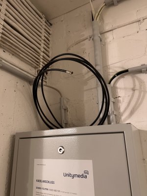

Im Keller habe ich heute dieses schwarze Antennenkabel gefunden was bereitliegt. Es sieht so aus als wenn es zum Dach geht.
