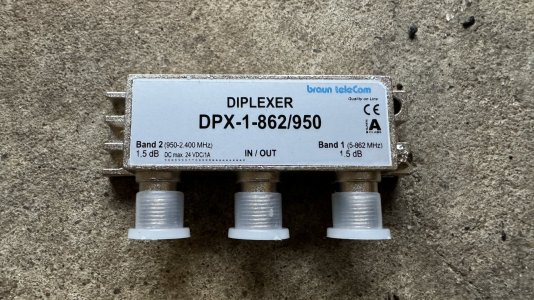

Zu meiner Zeit als Techniker konnte man Problemlos Sat und Kabelsignal zusammen auf die Wohnungszuleitung einspeisen. Zuleitung vom Multiswitch und vom Kabelverteiler gehen dafür auf einen Diplexer, welcher beide Frequenzbereiche auf die Wohnungszuleitung schmeißt. In der Wohnung wird eine spezielle Dose mit einmal SAT und einmal Multimediaausgang gesetzt, in welcher die Frequenzen dann wieder auf die ensprechenden Anschlüsse gesplittet werden.
Ist aber letzlich auch nur nötig, wenn du über SAT schauen willst. Ansonsten könnte man deine Leitung doch einfach direkt am Kabelverteiler lassen.

nun so steht es doch in Posting #7, wenn auch über einen entsprechenden Multischalter mit terrestrischer Einspeisung und Rückkanal erklärt. So direkt scheint das ja nicht zu gehen mit dem "Kabel behalten" obwohl ich auch mit dem Techniker sprechen würde. Es ist zwar noch nicht klar welches System verwendet wird um das Satsignal zu verteilen, ausser das es nicht die normale Sat-ZF Verteilung sein wird, wenn eine begrenzte Senderliste vom Techniker vorgegeben wird und damit wahrscheinlich mehrere Nutzer an einem Kabelstrang hängen. Aber wenn es zukünftig Sat-Tuner braucht, dann ist das Frequenzband bis 950MHz erstmal frei. Wie schon vom Martin angemerkt mögen die 950MHz irgendwann in ferner Zukunft nicht mehr reichen, aber mMn. ist das noch lange hin.

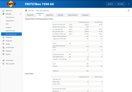

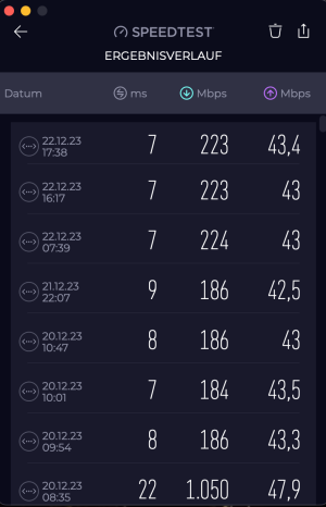

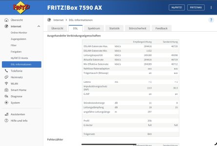

Mal ein kurzes Update zu meiner Telekom Schaltung. Am Mittwoch den 20.12.2023 war es ja soweit. Der Neuanschluss der Telekom sollte zwischen 08:00 Uhr und 13:00 Uhr erfolgen. Um 08:50 Uhr habe ich einen Anruf des Telekomtechnikers erhalten, dass er auf dem Weg zu mir sei und in 15Minuten vor Ort ist. So war es dann auch und es klingelte. Ich hatte Glück, es war ein Techniker aus dem Business Bereich der an dem Tag für Privatkunden abgestellt wurde. Konnte sich auch an meinen Arbeitgeber erinnern, da wurde schonmal die TK Anlage von ihm und Kollegen erneuert. Kurzerhand hat er auf die Telefondose ein Gerät angeschlossen. So ne Art Sucher bzw. eher Sender. Dann runter in den Keller und direkt zum Hausanschlusskasten. Der war bereits offen also nicht abgeschlossen. Die Kabel dort das übelste Wirrwarr. Er geht mit dem Sucher an das erste Kabel was ihm entgegenkommt und er so, "oh das ist es auch schon. Das ist ihr Anschlusskabel." Er mit dem "Auflegesteckerwerkzeug" oder wie man das nennt 2 x KLICK, KLICK gemacht und den Kasten wieder zugemacht. Dieses Klickgeräusch klingt mega befriedigend so mal am Rande. :D Er so: "naja dann machen wir den Kasten auch mal wieder richtig zu. Keine Ahnung ob mein Kollege vorher nicht wollte oder nicht konnte." Er mit mir wieder zu meiner Telefondose in die Wohnung. Sender raus gesteckt. Dann mit dem anderen Sucher "so ne art Empfänger der Geräusche von sich gibt. "So dann gucken wir mal ob man schon was hört. Viele Kollegen hören das nicht aber das gibt einen speziellen Ton wenn es "verbunden" ist. "hören sie es?" ich so nein. Er hielt das "Ding" wie ein Multimeterkontakt in der Nähe des mittleren Anschlusses der Telefondose. :D
FritzBox angeklemmt und er mit seinen Smartphone irgendwas freigegeben. Er so: "ja bei 300m Leitungslänge 175mbit kommen an. Passt. Mehr geht leider nicht. Ich mit iPad das Fritz!Box Menü geöffnet. Ging alles direkt. Musste kein Assistenten starten. Ging automatisch und bis ich Fritz.box im Browser eingegeben hatte lief auch alles schon. Hatte da einen direkten Screenshot der Werte gemacht. Wollte gucken wie es sich entwickelt.
204mbit waren nur freigegeben von den wirklich grade so 249mbit die technisch möglich sind.
Techniker ist dann nach etwas Smalltalk (er war sichtlich froh, ich auch) das alles in kurzer Zeit reibungslos geklappt hat, wieder von dannen zum nächsten Kunden. (Wenn ich jetzt an sein Erscheinungsbild denke, erinnert er mich an Manfred Krug aus der damaligen T Aktien Werbung. Auch so das Auftreten und die Ruhe im schnellen Handeln.)
OK, das mit den 175mbit in Zusicherung bzw. 204mbit Bandbreite und knapp realen 184mbit bei Speedtest war jetzt nicht so toll aber immerhin dann doch besser als vorausgesagt. Trotzdem hatte ich doch erhofft der Techniker kann direkt was verbessern.
Nun gut.
Heute, am 22.12.2023 gegen 05:00 morgens hatte meine Fritz!Box dann ein neues "Downloadratenprofil" erhalten. Die Kapazität ging auf 292mbit hoch und ich hab jetzt reell 244mbit und im Speedtest 222mbit. Danke ASSIA. Und das nach nicht mal nur 2 Tagen im Dauerbetrieb. Nicht nach 4 Wochen wie die Meisten so sagen. Im Kundenzenter ist der Vertrag jetzt auch mit 250mbit und nicht 175mbit gelistet. Puh Glück gehabt. Hoffe das bleibt auch alles so.
Damit kann ich gut leben. DualStack habe ich übrigens auch erhalten so am Rande. Also von Anfang an.
Positiv im Gegensatz zur noch parallel laufenden Vodafone 1000mbit Kabel Verbindung fällt mir auf, dass der Ping besser ist und die Leitung bisher sehr stabil und ohne Einbußen absolut mit konstanten Werten läuft. (siehe Speedtest Verlaufsscreenshot) Egal zu welcher Tageszeit. Besonders bei Videocalls merkt man das. Upload ist immer da und die Videosoftware wurde bisher nicht genötigt ihre Bitrate der Leitung anzupassen.
Die Fritz!Box an sich läuft auch stabil aber das Wlan zur 6690 ist schon Reichweitenschwächer. Was bei der Bauweise aber auch irgendwie klar ist. Da ich aber auch bisher nur 250mbit streamen muss auch egal. Bei 1000mbit würde mich das schon eher triggern. Wenn ich diese mal als Glasfaserrouter benutzen wollen würde. Dafür würde ich sie sicher verkaufen, und dann wenn die Zeit ran ist, auf eine aktuellere Generation umsteigen.
P.s. jetzt will mir die Telekom mit 55€/Monat und ne Menge Cashback einen Unlimited 5G Vertrag schmackhaft machen. Bin aber leider oder zum Glück kein Hardcorestreamer unterwegs. Daher bin ich da raus.
SO das meine Rückmeldung zum aktuellen Fall bisher. Wenn sich was ändert und wann es mit dem Kappen der Kabelverbindung etc. losgeht melde ich mich mal wieder auf ein Update.
