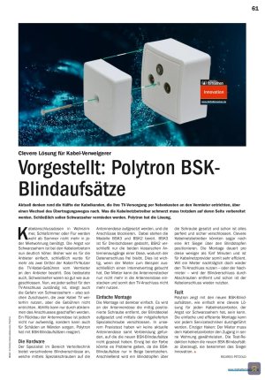

Das Bild hat mich auf die falsche Fährte gesetzt, Gibt zwei Varianten, eine lässt die F-Buchse frei ...
Wobei da findige Schwarz-Guck-Willige sicherlich schnell herausfinden, dass man da durchaus auch das TV-Signal abzweigen kann ...
  • Plompe nur für TV-Buchse möglich? Beitrag #11
Steht doch im Text (2. Spalte Mitte):
"Dabei stehen die Modelle BSK3 und BSK2 bereit. BSK3 ist für Dreilochdosen gedacht, BSK2 verschließt nur die beiden klassischen Antennenausgänge einer Dose, wodurch der Datenanschluss frei bleibt. Dies ist wichtig, wenn der Mieter zum Beispiel ausschließlich einen Internetvertrag gebucht hat."
Edit: Da hatten sich unsere Antworten überschnitten. Wie du schon richtig gesehen hast, gibt es zwei Varianten.
Ja, das wird niemanden ernsthaft abhalten, aber diejenigen müssen dann auch einen Splitter installieren wenn sie weiterhin Internet haben wollen, und der dämpft in der Regel das Signal wieder (außer man nimmt dafür einen aktiven Splitter).
Edit 2: Der erste Teil meiner Antwort bezog sich auf einen inzwischen gelöschten Post, nur falls sich jemand wundern sollte.

Meine Erfahrungen mit Sperraufsätzen von POLYTRON für sog. Grundversorgung zu DBP-Zeiten sind geprägt von aufgemurksten Plomben, die den Namen nicht wirklich verdienen. Der Sechskantschlüssel wird jetzt schon im angeboten und die Plomben werden bald folgen. Mit etwas DIY ist auch die Nachfertigung des Sechskantschlüssels kein Problem.
Mit den Produkten wird man bei POLYTRON m. E. nicht mehr an die Umsatzzahlen der früheren Sperrdosen herankommen.

Auch hier werden anscheinend meine Beiträge nicht richtig gelesen. Dass es die "Lösung" gibt weiß ich. Steht in #8 oben in Klammern hinter dem satz von mir den MrHonk zitiert hat.
Bei VF NRW; HESSEN, BW, um die es hier geht, wird sie aber bis jetzt nicht verwendet.

Ich habe schon genau gelesen, du hattest in der Vergangenheitsform geschrieben, der Artikel von mir ist aber aus der aktuellen Ausgabe von Digital Fernsehen und demnach für alle aktuellen Provider verfügbar. Wenn ein Provider das nicht nutzt, ist das nicht mein Problem.
  • Plompe nur für TV-Buchse möglich? Beitrag #15
Diese Aufsätze gibt es seit über 20 Jahren. Als ob irgendwen die Vorstellungen von version 234 in irgendeinem Käseblatt interessieren würde. Wenn Vodafone wirklich Interesse an sowas hätte könnten die das auch für einen Appel und ein Ei selbst in China Produzieren lassen.
  • Plompe nur für TV-Buchse möglich? Beitrag #16
Das artet hier doch jetzt in Haarspalterei aus. Fakt ist, das a) der Artikel aktuell ist und b) die Aussage, das es "aktuell keine Sperrdosen gibt, die einen MTA-Betrieb trotzem zulassen würden".
Ja, das ist ein Aufsatz und keine fertige Dose, trotzdem gibt es eine Möglichkeit, bestehende Dosen so zu verplomben, dass das Abgreifen des TV-Signals deutlich erschwert wird ohne größere kriminelle Energie aufwenden zu müssen.
  • Plompe nur für TV-Buchse möglich? Beitrag #17
Dass es die Möglichkeit gibt stellt ja auch Niemand in Frage, sondern dass, was bei VF West aktuell tatsächlich gemacht wird, denn das hier ist ja nun mal das ehemalge inoffizielle Unitymedia-Forum.
Möglich ist generell technisch viel mehr als bei VF West gemacht wird ;).
Der normale Sperraufsatz ohne Data-Anschluss wird schon seit Post-Zeiten bei allen Kabelbetreibern genutzt, auch bei VF West.
