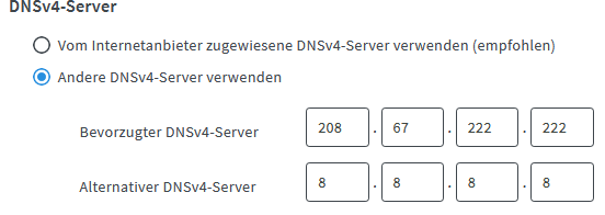

EDIT2:
Aktuelle DNS-Einstellungen in der Fritzbox
Mal schauen, was passiert, wenn ich "Vom Internetanbieter zugewiesene DNSv4 Server verwenden" aktiviere ....
EDIT3: Keine Unterschiede bisher ... leider gibt die Fritzbox nicht preis, welche IP-Adresse der DNS-Server hat, den sie nun verwendet
