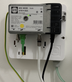

Da wir hier gerade beim Thema vcmts sind, hätte ich mal eine Frage:
Ich wohne in einem recht neuen Gebäude und hier habe ich neben Glasfaser über die üblichen Verdächtigen (o2, Telekom, 1und1, vodafone) auch die Möglichkeit auf Vodafone Kabel.
Der Anschluss hier scheint Eigentum von Ridacom zu sein und die Klemmen das Kabel zu meiner Wohnung erst an, wenn ich monatllich 18,95€ zahle + 69€ einmalig für die "Aktivierung", das sehe ich nicht ein, sonst hätte ich meine Kabelbox direkt mal angesteckt um zu schauen wie gut / schlecht das ganze hier Aussieht von den Werten her.
Da hier alles hinter verschlossenen Türen im Gebäude ankommt, habe ich bei der Schaltung meiner Telekom Leitung direkt ein Bild von Kabel HÜP gemacht und wollte mal fragen, ob jemand Erfahrung mit so einer Konstellation hat? (Ping, Stabilität, etc.)

Das ist ein Glasfaser-HÜP, der das GF-Signal auf Koax umsetzt. Aus dem Bauch heraus würde ich aber mal sagen, wirst du darüber kein Kabel-Internet über Vodafone bekommen, deren Glasfaser endet meines Wissens nach in den Verteilerkästen an der Straße.
Da bei dir aber Glasfaser über die Telekom verfügbar ist, könnte es gut möglich sein, dass du von Vodafone über die Telekom GF-Leitung Internet bekommen kannst.
