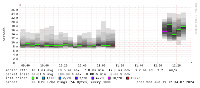

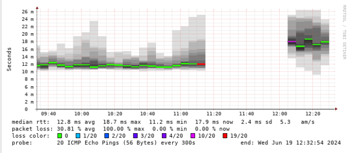

So wie vermutet wurde ich heute auf Harmonics umgeswitcht und leider wie erwartet auch mit einhergehender Latenz und Jitter-Erhöhung :(
Das echt eine Katastrophe mit dem Jitter jetzt , Spikes bis über 200ms 🤢
Wie sieht das erst zur Prime-Time heute Abend aus ? :eek:

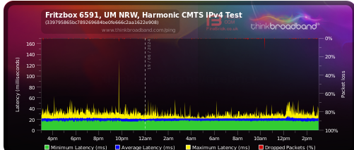

Ich würde noch ein wenig abwarten. Bei mir hat das auch etwas gedauert, bis der vCMTS "harmonisch" lief ...
Gegenüber der vorherigen Situation gab es keine merklichen Verschlechterungen ... war aber vorher auch ein Casa-CMTs, die ja auch nicht gerade Paradepferde sind ...
Derzeit gibt es aber wieder mal packet loss, was deutlich schlimmer ist...
Das würde ich aber nicht auf dem CMTS schieben, da der Loss fast ausschließlich bei IPv4 auftritt, und IPv6 kaum betroffen ist ...

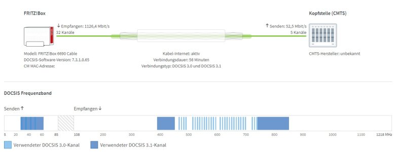

Ihr habt wenigstens eine Benachrichtigung bekommen. Ich bekam keine und heute war plötzlich während einer Präsentation die Verbindung weg ... ich versteh einfach die Informationspolitik von Vodafone nicht - beim letzten Mal gab es hier eine entsprechende Meldung aber keine Wartungsarbeiten, jetzt gab es Wartungsarbeiten aber keine entsprechende Benachrichtigung vorab :mad::mad::mad:
Nach der Umstellung bin ich jetzt auf einem CMTS unbekannten Herstellers gelandet und habe nun auch zwei statt drei DOCSIS 3.1 Kanäle

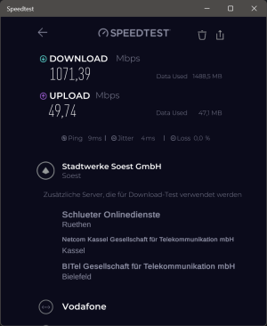

Geschwindigkeit, Ping und Jitter haben sich auf den ersten Blick für mich verbessert, bzw. nicht wesentlich verschlechtert. An den gemessenen Werten kann ich jedenfalls nix Schlechtes feststellen, das wird aber heute Abend in der Spitzenzeit noch einmal getestet:
Von all dem irritiert mich momentan eigentlich nur, dass der CMTS-Hersteller als unbekannt angezeigt wird. Nix von Harmonics oder Arris (wo ich vorher dran angeklemmt war).
  • Wartungsarbeiten, Nodesplit? Beitrag #40
@MrHonk unbekannt = Harmonics; Damit würde ich sagen, herzlich willkommen im harmonischen Club.
