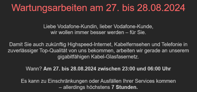

letzte Woche wurde in der Nachbarstadt ein Kabel gekappt. Zwei tage war alles down.
Danach kam die Meldung, dass es Wartungsarbeiten geben wird.
Ich hatte keinen einzigen Abbruch der Leitung. Kann das sein oder gab es doch keine Arbeiten?
  • Wartungsarbeiten, Nodesplit? Beitrag #86
Hinter solchen "Wartungsarbeiten" kann sich viel verbergen. Das muss sich nicht unbedingt auf den Kabelschaden der Vorwoche beziehen.
Hatte auch schon solche Mails, und der Anschluss blieb dann doch völlig unauffällig ... Da weiß ich aber auch nicht, ob wirklich etwas gemacht wurde.... Wenn man irgendwo einen Notstromdiesel gewartet und danach getestet hat, und alles hat gut funktioniert, sollte der Kunde ja nichts davon bemerken ... da wären aber angedrohte bis zu 7 Stunden Ausfall merkwürdig....
Wurdest schon auf Harmonics umgestellt ?
  • Wartungsarbeiten, Nodesplit? Beitrag #88
  • Wartungsarbeiten, Nodesplit? Beitrag #89
"Herzlichen Glückwunsch", du wurdest erfolgreich auf Harmonics umgestellt.
Bei mir hatte es in den ersten Wochen nach der Umstellung zu massiven Einbrüchen in der DL-Geschwindigkeit geführt, das hat sich mittlerweile aber erledigt und die Leitung ist inzwischen genauso stabil wie vor der Umstellung.
Trotzdem gibt es hier auch einige User, die seit der Umstellung eine schlechtere Anbindung haben als es vorher der Fall war.
