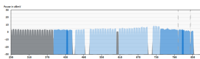

Noch ein Nachtrag: Ich fürchte, dass bei mir Upload-Probleme auftreten werden, wenn die Umstellungsarbeiten in meinem Segment abgeschlossen sind, und der Bereich zwischen 85 und 204 MHz der Fritzbox für Upstream freigegeben wird.
Bei einer alten Spektrumsmessung von vor der Umstellung (aktuell zeigt die Fritzbox nur Spektrum ab 258 MHz an) gab es eine üble Delle im Spektrum bei ca 130 MHz...
10724
Aktuell wird nur dieser Bereich gemessen

Siehe aktueller Spektrumsschrieb - bei mir geht das untere OFDM-Band aktuell noch von 398.975 - 460.975 MHz.
Wäre wirklich interessant, wie man das zukünftig zurechtrücken wird. Weiterhin 30 SC-QAM-Kanäle und das OFDM-Band schmaler, oder weniger SC-QAM-Kanäle.....
