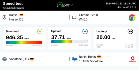

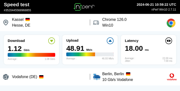

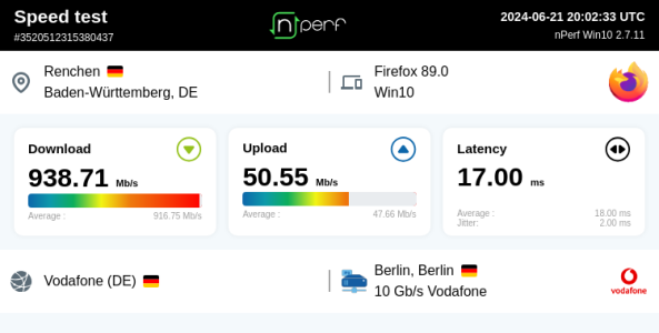

  • Wartungsarbeiten, Nodesplit? Beitrag #58
FĂŒr nperf.com, obwohl ich ne Standortfreigabe fĂŒr den Dienst erstellt habe, wohne ich jetzt in Krefeld ... und dabei wohne ich nahezu mittig zwischen Dortmund und MĂŒnster.
Ich wundere mich aber ĂŒber den Unterschied in der gemessenen Geschwindigkeit zwischen der Ookla App und der nperf Webseite. Solche Peaks wurden in der App nicht angezeigt, obwohl die Durchschnittsgeschwindigkeit wieder sehr nah an der von Ookla gemessenen Geschwindigkeit liegt.
Der unterschiedliche Ping kommt ja von der Gegenstelle, wobei ich aber sagen muss, dass die 18 ms liegt deutlich nÀher an der RealitÀt sind als die 8-9 ms der Ookla App.

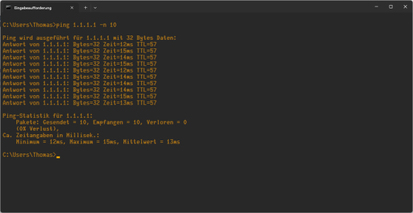

Pinge ich per Kommandozeile ein Ziel in Frankfurt an, dann schaut das Ergebnis so aus:

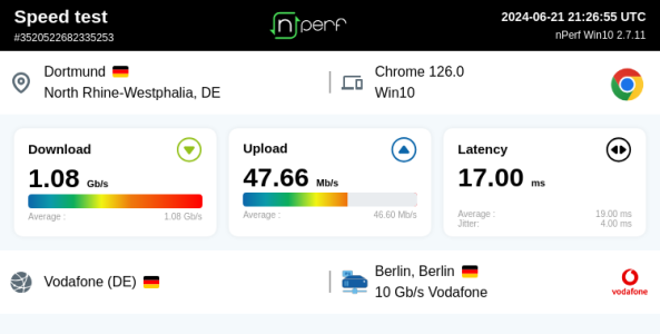

  • Wartungsarbeiten, Nodesplit? Beitrag #67
Urgs, die Werte schauen wirklich nicht so dolle aus.
Hier mal zum Vergleich ne aktuelle Messung von meinem Standort aus
Immerhin packt der Speedtest mich jetzt nÀher ans reale Zuhause, auch wenn Dortmund noch ca. 45 km von mir entfernt liegt, so ist es doch deutlich nÀher als Kassel von heute Mittag.
Achso, kleiner Nachtrag: auf ĂŒber 1 Gb/s komme ich auch nur, weil meine PCs alle per 10Gb Glasfaser miteinander verbunden sind und der 10G-Switch am 2,5G Port der 6690 hĂ€ngt.

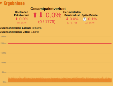

Wenn das "grauenhaft" aussieht - wie sieht denn ein guter Ping aus?
Der Jitter ist deutlich höher, als bei mit (2,1 ms), aber der "average" liegt auch bei 16 ms ...
Der hier ist auch interessant ...
Standardeinstellungen belassen bis auf...
- Server auf "Deutschland" eingestellt
- Testdauer 120 Sekunden...
Auf dieser Seite fÀngt "Grauenhaft" wohl deutlich spÀter an, als bei Euch, wenn man sich das durchliest, was da als Interpretationshilfe erscheint, wenn man "ist das ein gutes Ergebnis" anklickt ;-)
Jedenfalls wĂ€re der Ausreißer auf ca 235 ms Ausschlusskriterium fĂŒr Egoshooter ...
Was ist ein gutes Ergebnis?​
Was ein "gutes" Ergebnis ist, hĂ€ngt weitgehend davon ab, was Sie online tun möchten. Wenn Sie nur auf reddit oder Facebook surfen, spielt dies wahrscheinlich keine große Rolle. Ich kann nicht sagen, was fĂŒr jede AktivitĂ€t erforderlich ist, und auch ich bin fehlbar, aber im Folgenden finden Sie einige grobe SchĂ€tzungen dessen, was Sie fĂŒr einige AktivitĂ€ten anstreben sollten:
  • Spielen (allgemein): Unter 100ms Ping und unter 2% tatsĂ€chlichem Paketverlust
  • Spielen (rundenbasierte): Nichts davon ist von Bedeutung
  • Spielen (Shooter): Unter 60ms Ping und kein Paketverlust
  • VoIP: Unter vielleicht 200ms Ping und 30ms Jitter (Beachten Sie, dass der TCP-Modus von wunderbar ist, wenn Sie PC-Voice-Chat mit einer schlechten Verbindung verwenden)
Vielleicht möchten Sie auch sehen, ob Ihre AktivitĂ€t eine voreingestellte AnnĂ€herung fĂŒr Ihre AktivitĂ€t hat, und damit testen, ob Ihre Ergebnisse stimmen. Wenn Sie VorschlĂ€ge fĂŒr Voreinstellungen oder ideale Ergebnisse haben, die Sie hinzufĂŒgen möchten, Fragen haben oder etwas anders kontaktieren Sie mich und lassen Sie es mich wissen.
