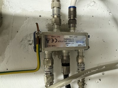

Moin,
ich würde gerne meinen Router vom OG in den Keller umziehen.
Zur Zeit ist der Router an einem Push-On-Adapter auf der TV/Radio-Buchse angeschlossen.
Im Keller gibt es in einem Raum ebenfalls eine TV/Radio-Buchse.
Am Splitter gehen 4 Kabel raus. 3 mit Rücksperrfilter und einer ohne.
Kann ich hier den Rücksperrfilter tauschen, also vom Kabel der neuen "internet"-Dose auf das alte setzen?
Und kann ich dann die Dose für für den Router nutzen?

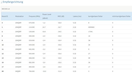

Das ist die Dämpfung der Dose - noch habe ich nichts geändert.Ist das der Pegel eines Down Kanals?
Hier gibt es Richtwerte https://www.kabeluser.de/threads/40505/ Wobei man anmerken muss, dass ein Kabelrouter kein Messgerät ist...
Die Pegel im Downstream kriegt man durch entsprechend höhere Dämpfung in der Multimediadose niedriger. Bei mir ist alles in Ordnung (5,5 liegt zwischen -4 und 12 dBmV)
Die Pegel im Upstream werden niedriger, wenn man die Dämpfung der Dose niedriger wählt (da dann der Router weniger Power braucht, um mit Sollpegel beim CMTS anzukommen). Passt bei mir aber auch: 44 liegt zwischen 40 und 50

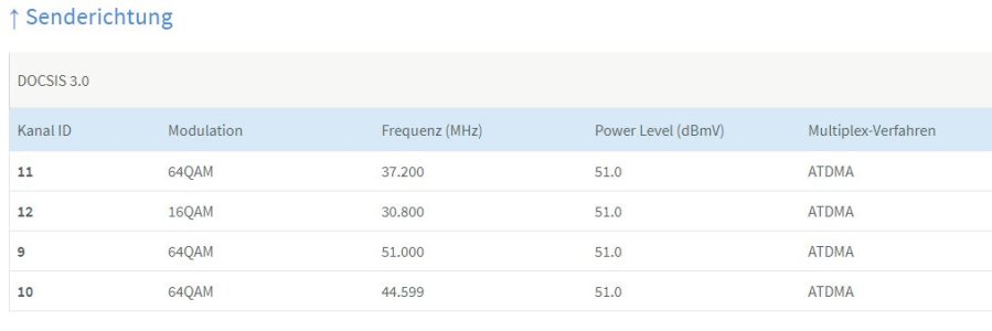

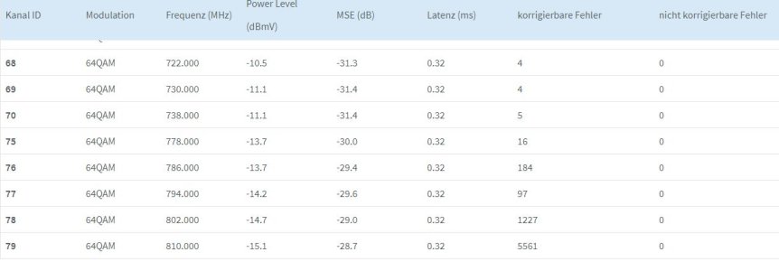

So sieht es aktuell aus:

| 12 | 49,8 | 64QAM |
| 9 | 51 | 64QAM |
| 11 | 50,7 | 16QAM |
| 10 | 49,5 | 64QAM |

Was ist das denn für ein Router? Ist ja eine sehr sparsame Ansicht ...
Zwischen Kanal 2 und Kanal 79 gibt es eine Schieflage von 25 dB - da ist etwas arg durcheinander. Im Upstream muss der Router schon ganz schön "Druck" machen, damit was am CMTS ankommt ...
Ohne die Frequenzen der Kanäle kann man da aber nicht viel sagen, was da falsch ist ...
Der Standort wäre noch interessant, da es unterschiedliche Vorgabe für die verschiedenen Kabelnetze gibt (siehe Link)
Bei welchem Anbieter und in welchem Bundesland ist Dein Anschluss?
Auf dem Deckel des Hausübergabepunktes steht "Kabel Deutschland" da weiß ich die Werte nicht...

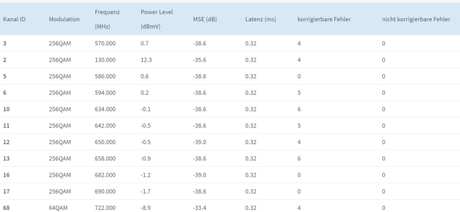

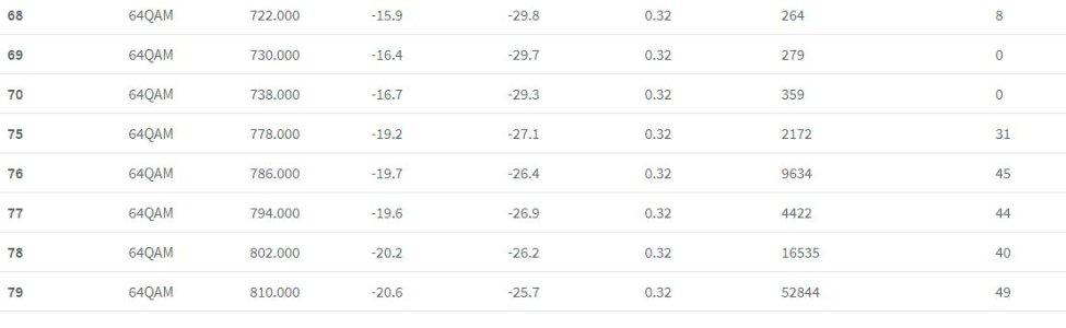

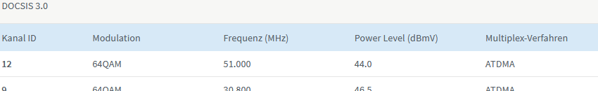

Sorry hatte die Werte rausgeschrieben. Hatte die Screenshots mit dem Handy gemacht das wären etliche Bilder gewesen. Dachte sonst es leichter.
Ist eine FRITZ!Box 6490 cable. Mache mal Screenshots vom Laptop heute Abend.
KabelDeutschland ist jetzt Vodafone. Wohne in Niedersachsen.
Wie gesagt, habe nichts gemacht, das wurde seinerseits so eingestellt

Vom Pegel her sieht der Anschluss gestört aus, egal ob mit oder ohne Dose.
Schließ das Modem mal an dem Kabel das von der Straße und in den Verstärker geht an und schick Screenshots der Modemwerte ob das schon so schlecht von der Straße reinkommt.

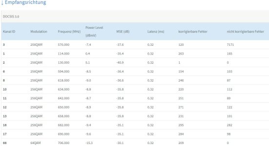

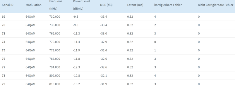

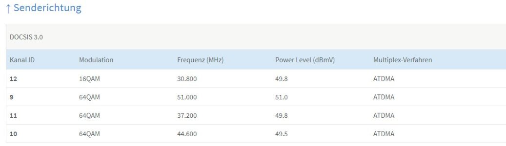

Die Pegel-Schieflage im Download ist auch hier massiv. Das sollte sich ein Techniker anschauen
- Router an andere Dose anschließen Beitrag #17
why_
- Beiträge
- 1.723
- Punkte Reaktionen
- 417
- Anbieter
- Unitymedia
Ok das kommt schon so schlecht von der Straße. Der Slope sollte maximal 12 dBmV übers Spektrum betragen, bei dir sind es 25,7 dBmV. Aber zumindest der Upstream scheint so in Ordnung zu sein, da jetzt die Upstream werte im Soll sind.
- Router an andere Dose anschließen Beitrag #18
Bastler
Nicht 25 dB sondern 21,7 dB. Ist aber trotzdem recht groß.Zwischen Kanal 2 und Kanal 79 gibt es eine Schieflage von 25 dB - da ist etwas arg durcheinander. Im Upstream muss der Router schon ganz
Das Signal und insbesondere die Schräglageam HüP nur anhand der Modempegel zu beurteilen ist nahezu unmöglich, denn man sieht da ja nur etwa die Hälftze des Spektrums...
Anhand der Pegel am ÜP würde ich aber nicht sagen, dass da unbeding was richtig "defekt" ist, sondern einfach nur schwach.
Bei KDG sind die C-Linien oft viel länger als bei UMKBW, das hkann also durchaus normaler Pegel sein.
Das müsste sich so wie es aussieht mit einem Vorverstärker vielleicht noch gerade biegen lassen
+12,3 dB auf Kanal 2 130 MHz - (-13,2 dB auf Kanal 79 810 MHz) = 25,5 dB ;-)
Naja, das ist schon ein wenig übertrieben 810 - 130 = 680 MHz
Wenn man UKW noch hinzuzählt, kommt man auf (130 - 88) + (862 - 810) = 94 MHz, die da noch außerhalb liegen ;-)

Überleg noch mal genau, vielleicht findest du deinen Fehler dann.+12,3 dB auf Kanal 2 130 MHz - (-13,2 dB auf Kanal 79 810 MHz) = 25,5 dB ;-)
Kleiner Tipp: Achte mal auf die Modulation der Kanäle.
- Router an andere Dose anschließen Beitrag #21
MartinP_Do
Erstmal wird der SignalPEGEL unabhängig von der Modulationsart ermittelt... Das gewünschte Pegelfenster verschiebt sich aber zugegeben mit der Modulationsart ...
- Router an andere Dose anschließen Beitrag #22
Bastler
Nö.
Die Schräglage gilt für GLEICHARTIGE Signale.
Wenn du also eine Schräglage von 0 dB hast, dann wären die Pegel auf QAM 64 Kanälen trotzdem 4 dB niedriger als die QAM 256 Kanäle, da genau so eingespeist wird.
Daran gibt's auch nichst zu Rütteln. Es geht bei der Schräglage nicht um den Signalpegel der am Ende rauskommt, sondern um die Frequenzabhängige Dämpfung der Übertragungsstrecke. Wenn ich die Anhand der Pegel beurteilen will, muss ich Pegelabsebkungen je nach Modulation berücksichtigen.
